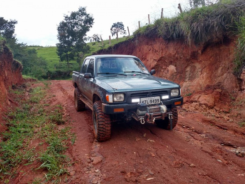

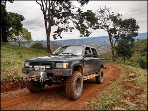

    Estou usando esse 16 mil libras que peguei usado e nem sei a marca, mas provavelmente é chinês e está me servindo muito bem, já tirei outros de enrascada, já me puxei varias vezes e até debaixo d'água... até agora zero problema...

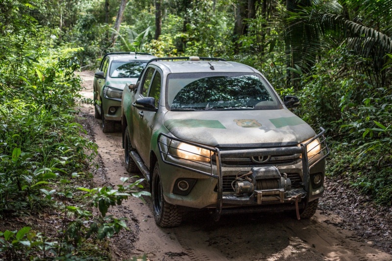

    -viatura.jpgCrédito e Direitos de Imagem: IBAMA

    Pela foto parece imitação do Superwinch, e fabricado na China, tem o CE na caixa dos solenóides. Mas parece bem robusto.
    Essa marca é forte, Eles tem um evento tipo Trophy. Se eu não estiver enganado os Superwinch são fabricados por eles. Um cara que faz manutenção abriu um desses e é igual por dentro e eles tem inúmeras patentes. Na caixa dos guinchos Superwinch consta "made in China". No site da Novawinch eles dizem que fornecem pra marcas renomadas.
    Aliás se olhar o guincho da Ekron se não é o mesmo, é muito parecido com os Smittybilt que são exatamente iguais aos TMax "australianos" que são considerados muito top, na verdade a TMax é chinesa também. Em várias avaliações australianas e até americanas a Warn não aparece em primeiro lugar e a maioria dos top 10 são fabricantes chineses como Runva.
