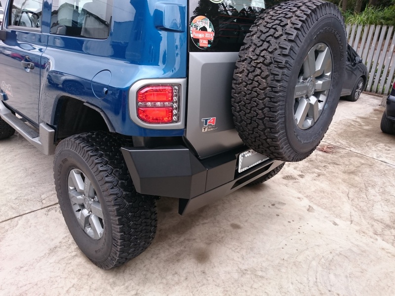

    Eu mesmo estou desenvolvendo,este é um prototipo completamente em aço INOX,pretendo começar vender esses para-choques ...
    Miniaturas de Anexos Miniaturas de Anexos -12973566_263621800642755_7515244377576490325_o.jpg

    o protótipo da foto é em aço carbono mas estamos desenvolvendo um em inox.

    Max,
    Porque não retira aquele espaço entre o parachoque e a carroceria, acho aquilo horrível.

    Grata.
    Gostaria que outras fotos do PC dianteiro fossem postadas, notadamente das laterais, para verificação do alinhamento com a carroceria.

    Também acho...

    Muito melhor......

    Só tem que lembrar que em trilhas mais pesadas e erosões fortes, o chassi "trabalha" bem mais que a carroceria, e se o para choque for muito "colado" a carroceria, começa a raspar.
    Se for em uso normal ou trilhas leves não tem problemas.
