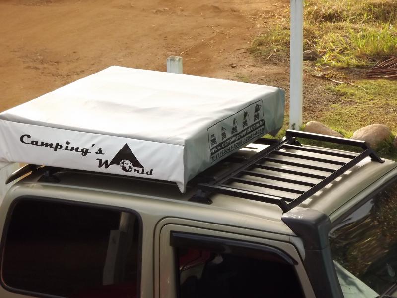

    E ai pessoal, estava sem tempo, terminei de fazer o bagageiro num dia e viagei no outro. Mas foi bom que já testei! Ficou muito bom.
    Fiquei 15 dias rodando, pelo Jalapão e Piaui.
    Eu ia colocar uma chapa na frente, pra cortar o vento, mas não deu tempo. Mas não achei que atrapalhou tanto na aerodinamica.
    Na viagem toda o carro fez uma média de 9km/litros, usando muito o ar e andando em estradas ruins e de areia.
    Abaixo uma foto já instalado.
    Tenho umas fotos só do bagageiro, se alguém se interessar depois eu posto.
    Abçs!

    Eu usei cabos de 10mm² para conectar as baterias, com o positivo passando pelo relê. o negativo conecta direto uma bateria na outra.
