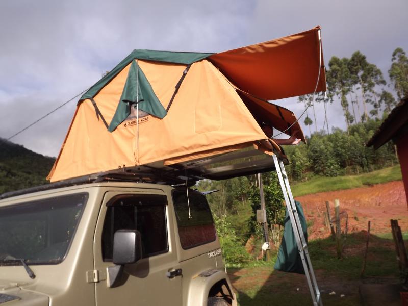

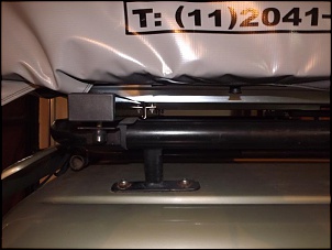

    Ai vão algumas fotos:
    A primeira de como instalei provisoriamente a barraca, montada sobre as barras transversais enviadas pela campings world. ficou muito alta, com muito espaço entre ela e o teto. Já vi que fazendo o bagageiro dá pra abaixar uns 10 a 12cm mais baixo.
    A segunda foto com a barraca aberta, provisoriamente para o lado.

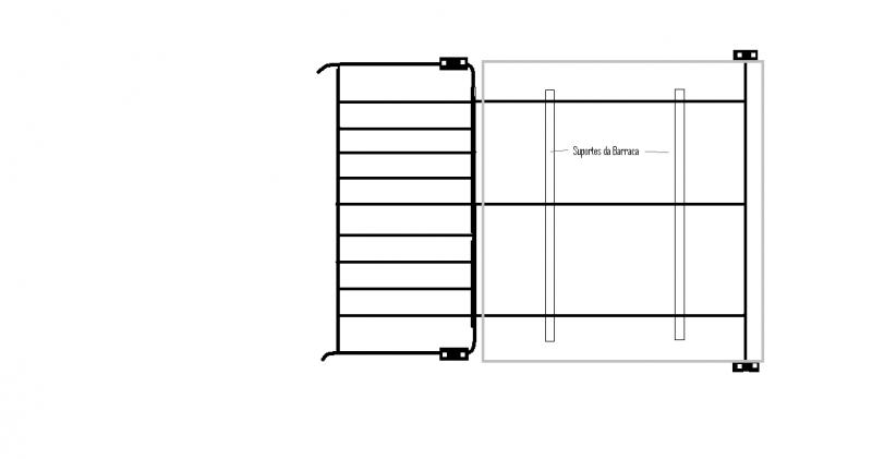

    A ultima foto é um esboço do bagageiro que pretendo fazer...
    Estreiei ela com chuva fraca, sem problemas de entrada de água, estou gostando bastante.

    Acho que é exatamente isto que você planejou, está perfeito.
    Não se esqueça que ela pode ficar um pouco para trás, até alguns centímetros alem do spoiler original.
    Sucesso na execução.

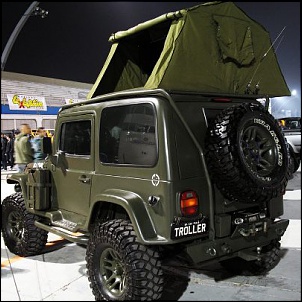

    Vi essa foto no FB, esse ficou muito bacana...
    showw!!!! ficou ignorante de bão!!
