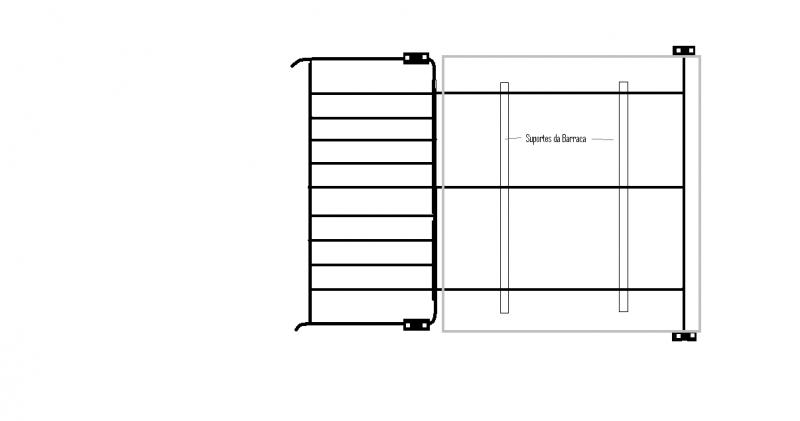

    Se eu for instalar no bagageiro, tem a altura do bagageiro (uns 10cm), mais a altura das barras transversais (4cm) mais o suporte da barraca (uns 4 cm), totalizando uns 18cm.
    Penso em fazer um bagageiro já preparado para barraca mais baixo, com uns 5 cm, e eliminar o uso das barras transversais, ficando com apenas uns 9cm, já com o suporte da barraca..

    Pense o seguinte: você tem uma base na capota, onde fixa o bagageiro ou longarinas, com 2 parafusos em cada.
    Se você fizer uma estrutura em metalon quadrado, fixado na barraca e tendo uma base de chapa "coincidindo" com a base na capota, está resolvido. Esta mesma estrutura pode avançar para a frente, criando uma base para levar outras coisas (galão de combustível, por exemplo)
    Você não vai ficar pondo e tirando a barraca toda hora, então quando precisar você tira a longarina e fixa direto a barraca. Quando voltar é só fazer o contrário.

    Luiz, é mais ou menos isso ai que você falou mesmo, uma estrutura metálica que já encaixa perfeitamente na barraca, deixando uns 5 cm entre a mesma e o teto, para poder colocar a capa. Nos suportes trazeiros (das longarinas ou bagageiros) é tranquilo, mas nos suportes da frente, tenho que bolar uma coisa legal, pra poder fazer o suporte (bagageiro) pra outras coisas.
    Já estive até vendo o metalon, mas estou na dúvida se uso o 4x4 cm (que achei meio exagerado) ou o 3x3 cm, que tenho medo que fique cedendo e encoste na capota, já que o metalon vai passar bem perto dela.
    Obrigado pelas idéias e sugestões.
  • 27/05/2012, 15:40
    Luiz M F Neto
    O metalon de 3x3 com parede 1,5 ou 2 mm é forte. Na frente, a melhor opção é fazer uma base de borracha e encostar no teto, como o bagageiro original. Acho que vai ficar muito bom.

    Ai vão algumas fotos:
    A primeira de como instalei provisoriamente a barraca, montada sobre as barras transversais enviadas pela campings world. ficou muito alta, com muito espaço entre ela e o teto. Já vi que fazendo o bagageiro dá pra abaixar uns 10 a 12cm mais baixo.
    A segunda foto com a barraca aberta, provisoriamente para o lado.
    A ultima foto é um esboço do bagageiro que pretendo fazer...
    Estreiei ela com chuva fraca, sem problemas de entrada de água, estou gostando bastante.

    Acho que é exatamente isto que você planejou, está perfeito.
    Não se esqueça que ela pode ficar um pouco para trás, até alguns centímetros alem do spoiler original.
    Sucesso na execução.
