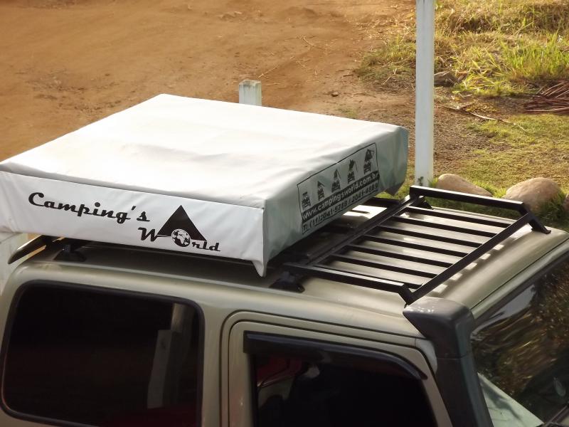

    E ai pessoal, estava sem tempo, terminei de fazer o bagageiro num dia e viagei no outro. Mas foi bom que já testei! Ficou muito bom.
    Fiquei 15 dias rodando, pelo Jalapão e Piaui.
    Eu ia colocar uma chapa na frente, pra cortar o vento, mas não deu tempo. Mas não achei que atrapalhou tanto na aerodinamica.
    Na viagem toda o carro fez uma média de 9km/litros, usando muito o ar e andando em estradas ruins e de areia.
    Abaixo uma foto já instalado.
    Tenho umas fotos só do bagageiro, se alguém se interessar depois eu posto.
    Anexo 362165
    Abçs!

    Olá Júlio,
    Comprei o cooler da Mobicool, igual ao seu. Chegou hoje, amanhã vamos acampar perto da Serra da Canastra e estreá-lo.
    Como você é bem caprichoso no que faz, gostaria de saber o seguinte:
    Você colocou uma bateria auxiliar para o cooler? Como você a ligou, simplesmente em paralelo ou fez algum circuito especial, utilizando algum isolador de bateria, por exemplo?
    Aqui no fórum tem um post sobre o assunto, além de ser antigo, dois foristas "se pegaram" e o foco desvirtuou. Faltou no tópico uma conclusão, com um esquema de circuito e especificações dos equipamentos.
    No mercado livre tem isoladores de bateria à venda, variam de R$ 249,00 à R$ 580,00. Acho que este isolador é importante pois dá para carregar as duas baterias ao mesmo tempo e ligar o cooler somente numa bateria. Minha dúvida é se somente com o isolador a bateria que estiver ligado o cooler vai descarregar, ficando a outra garantida para o dia seguinte ligar o carro.
    No mais, vi o sistema que você usou para instalação da barraca e ficou show, recomendo.
    Abs.

    João, o que eu fiz é bem simples.
    É só comprar em lojas que trabalham com som de carro, um relê de amperagem alta, usei um de 70 Amp.
    Você liga ele no chamado "pós chave", não tenho certeza se a band tem, mas deve ter. É um fio que sai da ignição, e assim que vira a chave ele arma o relê. Se não souber, na própria loja que comprar o relé, pede pra eles identificarem esse fio pra vc.
    Eu usei cabos de 10mm² para conectar as baterias, com o positivo passando pelo relê. o negativo conecta direto uma bateria na outra.
    Quando vc virar a chave da ignição, o tal fio "pós chave" vai alimentar o relê, que vai armar e conectar uma bateria a outra, permitindo assim carregar a bateria auxiliar.
    Quando vc desvirar a chave, o rele vai desarmar, desconectando as duas baterias. Vc podera deixar acessórios ligados a bateria auxiliar que não vai descarregar a bateria principal.
    Os fios nem precisam ser tão grossos, pois estes equipamentos são de baixa amperagem. Mas caso a bateria principal descarregue, ela vai acabar "puxando" corrente da bateria auxiliar ao virar a chave, podendo causar um aquecimento dos fios.
    Não precisa comprar esses isoladores caros.
    Se vc não confiar no relê ou achar melhor ter uma garantia de que as baterias desconectaram, existem uns disjuntores automotivos no mercado livre com até 100 amperes. Vc pode usar pra desconectar as baterias manualmente.
    Acho que o ideal seria o relê e o Disjuntor juntos. pois só o disjuntor vc pode acabar esquecendo de desligar.
    Escrevendo é meio complicado de explicar, mas se tiver alguma dúvida é só falar! ou se preferir pode me ligar.
