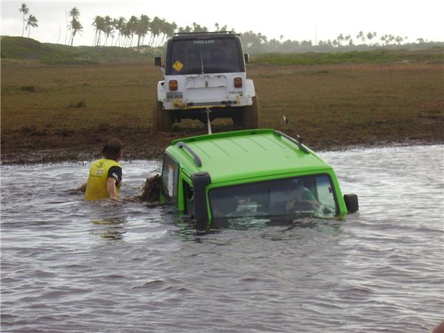

    esse é o meu sim
    fui entra na agua e ir "costiando" pela direita mas logo q entrei o negocio era um buraco muito fundo (depois fomos olhar e logo depois da entrada ja era muito fundo, nao ficava com as maos pra fora d'agua e os pés no chao) e ja perdeu tracao e boiou. ré nem pensar...
    fiquei cuidado só o snorkel, a hora q chegou muito alto desliguei e meu amigo q estava atras começou a dar porrada no vidro, nao quebra cara. detalhe q meu extintor ja estava fixado do lado do vidro traseiro mas nao hora nao lembrei de falar. nao sei se quebraria, o mais certo deve seria um martelo especial eu acho, a duvida é a pelicula....
    depois da trilha tirei os porta injetores e bati arranque com a ajuda de alguem q sabia como fazer, saiu muuuiittaaa agua mas nao pegou ai desisti (primeira vez q tinha ido pra trilha nao rodando). chegando aqui larguei no mecanico, tive q trocar o automatico do motor de arranque, oleos e filtro e ja ta ok, o motor né.
    amanha pela manha vai pra eletrica pra dar uma geral. depois de afundar ja meti desingripante por tudo mas mesmo assim eletrica é complicado.... vamos ver q q dah
    se alguem tem alguma dica pra minimizar o estrago posta ai
    abraços

    Vermeio,
    Tive um amigo que passou por uma situação parecida (Veja foto)
    No caso dele, era agua salgada. Resultado a longo prazo: parte eletrica pro saco. Alternador, Motor de arranque, modulo de tração, som etc...
    Alem da parte mecanica: Rolamentos de correia, direção, ar-condicionado etc..
