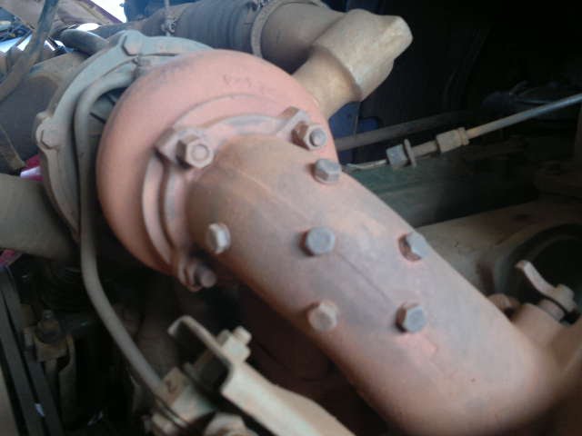

    Marcio.... tambem tinha tentado de varias formas por pente na saida da turbina da minha silverado, conseguindo pouca coisa no piado... ate que comprei a curva feita pelo mano coimbra... ai sim piou bonito... é toda refeita a curva... tenho fotos postadas no meu outro topico se nao me engano, da nova curva... se tu kiser, manda um email pra mim, que te mando fotos da curva, e seu funcionamento... claro, com isso, um bom torneiro podera se basear e tentar conseguir fazer a band piar... senao, melhor vc ligar pro manocoimbra, e comprar dele uma curva... ficou em 350 reais com frete SEdex incluso...

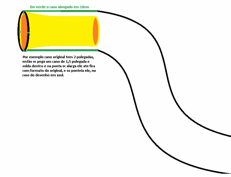

    Citação Postado originalmente por filho do ico javali Ver Post
    Bom dia chefe, estava acompanhando a discussão sobre esse tal pente... e realmente é complicado, já tentei quase tudo aqui em casa, e queimei as vistas um monte kkkk, sem ser pidão kkk mas vc teria os poder de mandar essas fotos de como fazer essa curva para o meu Javali piar??
    trovaoazulcoxim@hotmail.com
    obg.

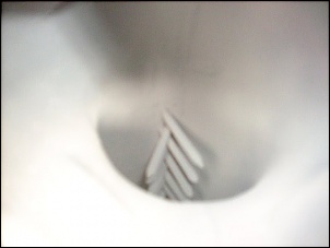

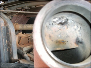

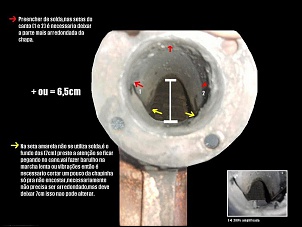

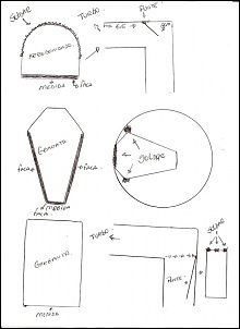

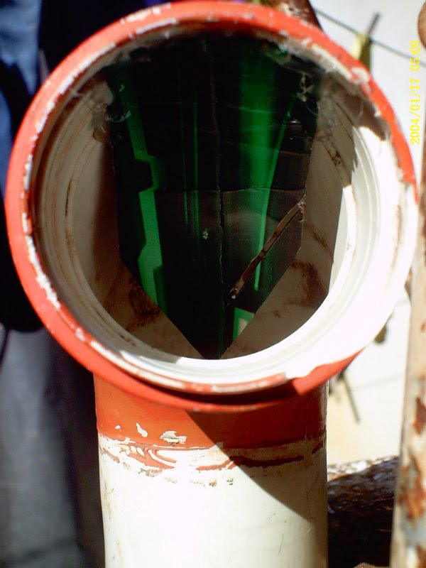

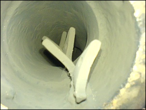

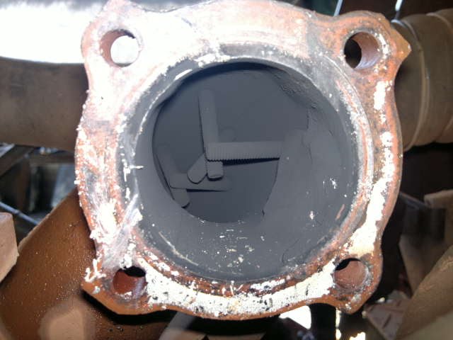

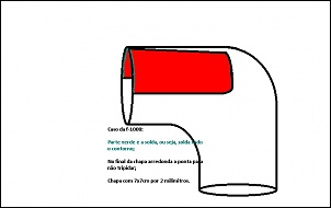

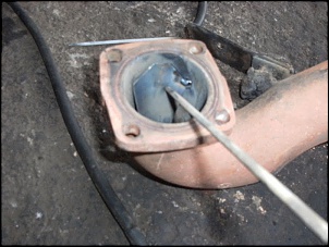

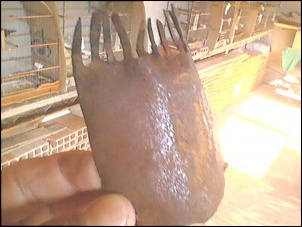

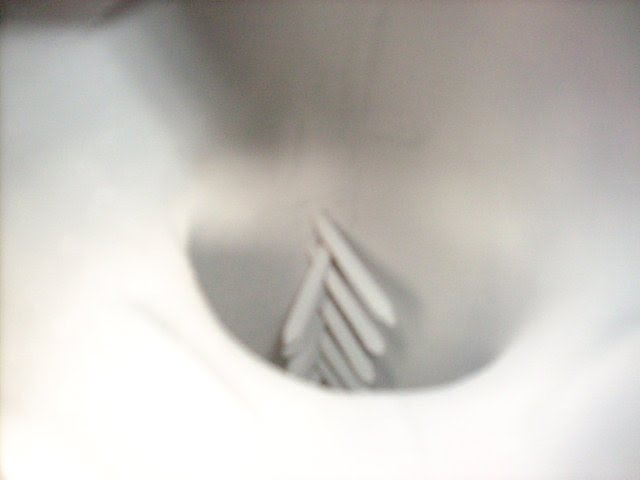

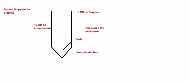

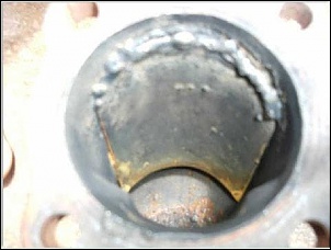

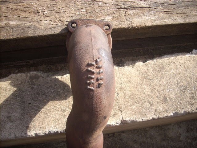

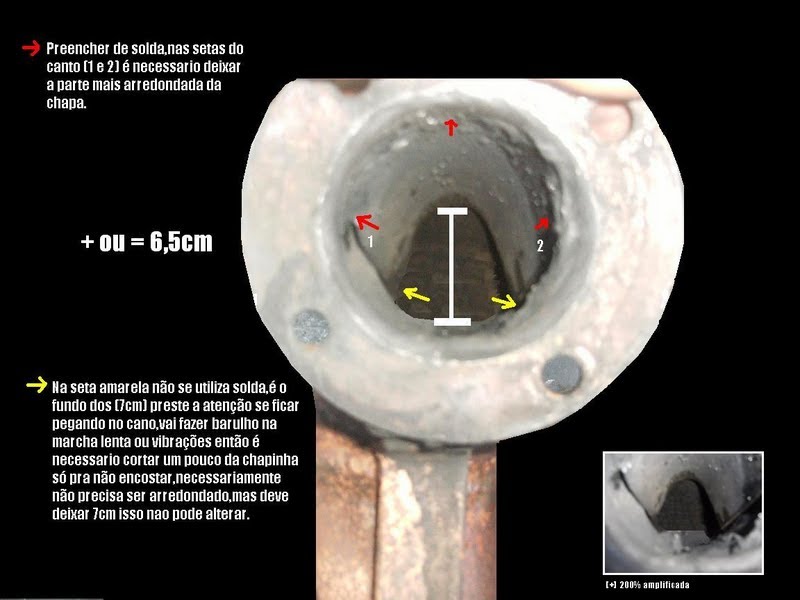

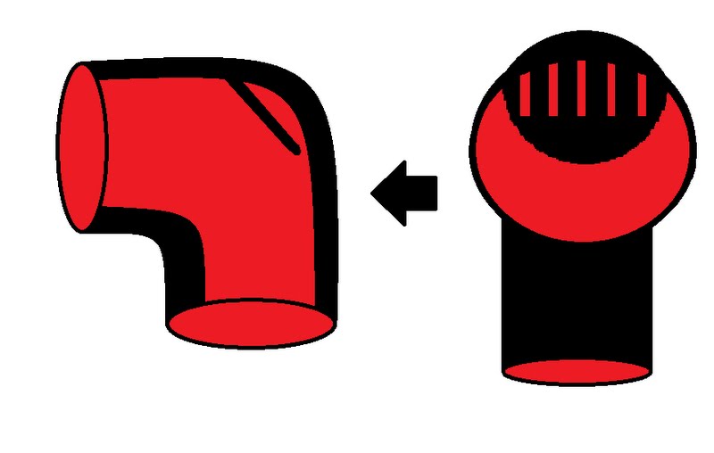

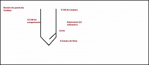

    Tentei fazer meu Troller 2.8 piar e nada, estou para instalar um novo escapamento com saída lateral para ver o resultado, porém acho que não vai ser o suficiente, tendo que alterar a curva da saída da turbina.
    No youtube tem vários vídeos ilustrando como instalar o pente, porém tem alguns que não compartilham o que foi feito e cobram por isso. Tem um cara em Sorocaba que fez um Troller 2.8 piar bonito, ai liguei lá e ele pediu R$450,00 para fazer o mesmo trabalho no meu....ai não dá néh.
    Tem várias imagens que encontrei na internet e algumas que encontrei em um fórum do orkut (ainda existee!!!!...rs)
    Espero ter ajudado
    Pente no escape-pqaaagofymftv9w4y139b2ps4qp6-bcwvjv7-y8-olerqmsc6mdes5q8p9-ab-sivdy7d6ooe9x4j-rwwe3cmykxjn4am1t1.jpgPente no escape-curva-90-graus-3-pontos.jpgPente no escape-owaaajpy_se7usclk0oxcb23pppjrlxcrho-ds2islvqiya8eztcecssjdxqfkutwwk__xwnvrfsebrsztwggpndzfeam1t1.jpgPente no escape-paaaaakkll_iuwhnh0mdbdzhdlhxyklrnjlxqgautz3d1onbxxor70bmorhj88dkskjfgxjohn8zkqxd6ecwcqv88t0am1t1.jpgPente no escape-pqaaaafyzvurib_f-zp9so3obhr2rtqkicpo8pkm_y92nyofur5cf6m35jeaaxecc6odn4btf4hocy4hohmafdyu1nkam1t1.jpgPente no escape-pqaaabsytnciynzlqz9un5pjiwo8mu5tk7vhmjm3dhtjn2rytjdxlyu_kftug24z221hsr5860swfebutwl2gwgv-c4am1t1.jpgPente no escape-pqaaabupmixgug_mvl3dktn7ikugpefr5b8bmuppjlpoyhqa7qg3u1hwdbs_qsq0qstqp6ixjaay9vg-89g2gav-0tgam1t1.jpgPente no escape-pqaaacc3nukbtfzmu_woxhpcigj9pxbtrilwtfgaeqnblxxzlkwuftsgh7hoqzjgsts-791dkm3junaypp-exi6ebdyam1t1.jpgPente no escape-pqaaadawxlvv_5fu9wh72zjxcktm2iycq24ivh_jjlxu7vxzj2kucsqb7ysrp6kinb_sayxtczbaaewjz3oricebhk4am1t1.jpgPente no escape-pqaaaflxpaxs5ii2-xodvghws9zq0xfwucc9eyzpc6l6hinlhyf7b8matug1wujdh-nrzqekz8rdhkoclfqj4avooeyam1t1.jpgPente no escape-pqaaafrjqmfbxvuk0surqdu9wku9nbuejb8pkcmthmxn8hik52xmitrp2n0yjfolb4caodn9frniw1hdnuyuqcinhtcam1t1.jpgPente no escape-raaaal6n_eg4tsvivrh2jlcw82vqdvjndg82mnwchpoktb8vyz3684zoawjzb2klkkbplpmemhj-w2nm1hrinriuvgrmsjbi.jpgPente no escape-pqaaagyyo7plgg0o6mc1curei_qmmlmqpgglxtk8_euyrhumldfvx4_-en44uib5sy3-s9jhpf_3x9tmli4qkhsdproam1t1.jpgPente no escape-pqaaaicpc2npn0vozv-8zzit3xwo0xuzwsuh9_3k5mvt34ycfajh5xctpjk580rd6xiuxpqwe0-4woee5wr6md8nek0am1t1.jpgPente no escape-pqaaaiytxq9d0xlbxgucfxay967ylvcyftmba8cnx4bp4oqlxwmvx8uqjpalmdyn46pxpxx7ujw_qkzmzceootqjr98am1t1.jpgPente no escape-pqaaaizqswjmy43t60lax3crkuzsz-xcdwyfanuikyhiiv_8cmhzbvobsbj3m8rbzldquw0ait0euedcur-j-rmq5ukam1t1.jpgPente no escape-pqaaaj5vhz7fpcy8gvrpzb3mzytrtmigzcbj0u5m-hrsrqd2f6pm0nolfz1execwufmwhd0zmst-yjcs3-atpuujujiam1t1.jpgPente no escape-pqaaamddujsxgryuyonfv80nrretmahgebfvq9jhchi6fpdtga3judaqietsvpdkqfxkswdtp9rtrfghz6y1vfnv_eiam1t1.jpgPente no escape-pqaaammng9z0lktjzsfa7is1ncb54ae48db5e1-cpbmys3e52vy8fbweyjxtmoq0yzwa5jd4rym2zs26mbalty2euh8am1t1.jpgPente no escape-pqaaan7h-6a3neacctjdnso1zgfjgvkdennconcllmrjg-kx-6oaccbk5snhh148hpdhybit-ictmwtevxdnryu4hzyam1t1.jpg
    Espero ter ajudado
    Mais algumas

    Só tentei o perfil "gravata", como ia dar muito trabalho eu desisti na época.
    Quando eu colocar o escape direto vou tentar novamente com o pente gravata, se não tiver sucesso eu desisto...kkk, pois já ouvi dizer que é necessário trocar a curva da saída da turbina.
    Vi na net que F250, Silverado, F1000 pia fácil colocando escape direto e o pente

    Nunca havia visto um Sprint 4.07 piando turbina, porém quando retirei o silencioso de minha Xterra tive uma bela surpresa!
    Claro que não pia como um X10, mas já dá pra brincar!
    Quem sabe instalando a curva da Xterra/Frontier não ajuda seu veículo a piar?
    Aqui esta o vídeo mostrando como ficou:
    XTERRA SE 2003/2004 - "Machona"
    Powered by MWM Sprint 4.07 TCA
