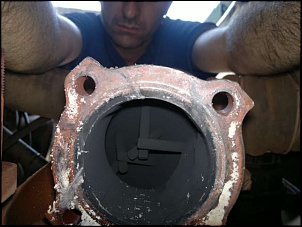

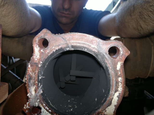

    Sabia do tópico, então em uma of. mec. de injetoras, vi um MB1418 com um sistema interessante.
    Miniaturas de Anexos Miniaturas de Anexos Pente no escape-05042011654.jpg   Pente no escape-05042011655.jpg   Pente no escape-05042011657.jpg   Pente no escape-05042011658.jpg

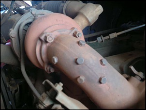

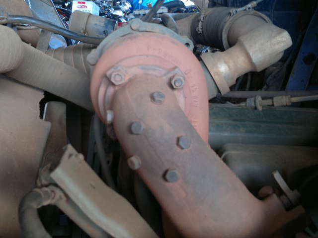

    Eu furei e pus só um parafuso... em 3ª marcha, ela chega a assobiar um pouquinho... mas pelo tanto de parafusos ai... acho que vou ter que furar mais o cano e por mais parafusos....rs....
    Piou essa ai amigo?
  • #57
    Pois é... ta dificil... enchi de parafusos a curva da minha Silverado, como na foto, e pouco melhorou no piu.... rs... ta dificil... nao imagino como é feita akelas que aparecem no youtube feita pelo Mano Coimbra.... Se alguem souber, favor me ensinar....
