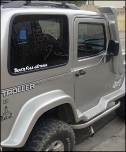

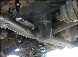

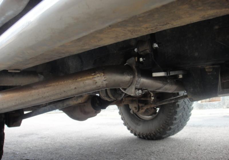

    Pessoal, após um longo tempo, enfim, coloquei o escapamento direto de 3" com saída direta na lateral do passageiro, ficouu show de bola, o problema é a patroa reclamando do barulho...kkkk, mas vou deixar uma opção de utilizar o escapamento com saída traseira, mas sem o abafador. Aindanão soldei nada, somente prendi com abraçadeira e uma chapa dobrada fixada no mesmo parafuso da barra de suporte do câmbio.
