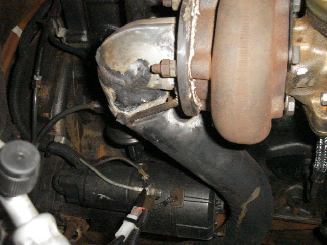

Tentei fazer meu Troller 2.8 piar e nada, estou para instalar um novo escapamento com saída lateral para ver o resultado, porém acho que não vai ser o suficiente, tendo que alterar a curva da saída da turbina.
No youtube tem vários vídeos ilustrando como instalar o pente, porém tem alguns que não compartilham o que foi feito e cobram por isso. Tem um cara em Sorocaba que fez um Troller 2.8 piar bonito, ai liguei lá e ele pediu R$450,00 para fazer o mesmo trabalho no meu....ai não dá néh.
Tem várias imagens que encontrei na internet e algumas que encontrei em um fórum do orkut (ainda existee!!!!...rs)
Espero ter ajudado

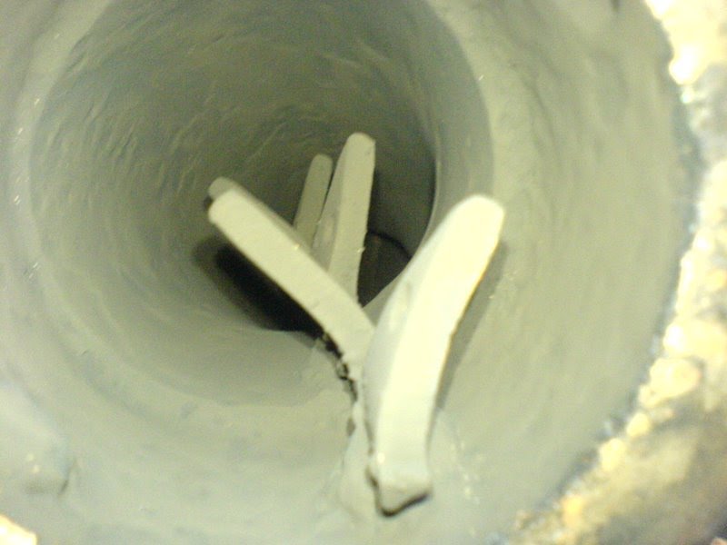

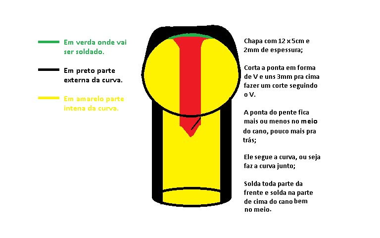

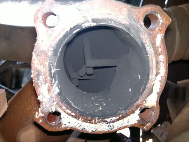

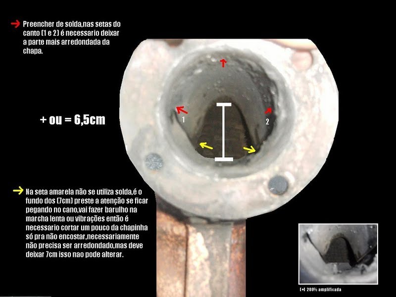

Anexo 364878Anexo 364879Anexo 364880Anexo 364881Anexo 364882Anexo 364883Anexo 364884Anexo 364885Anexo 364886Anexo 364887Anexo 364888Anexo 364889Anexo 364890Anexo 364891Anexo 364892Anexo 364893Anexo 364894Anexo 364895Anexo 364896Anexo 364897
Mais algumas
Anexo 364898Anexo 364899Anexo 364900
