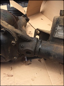

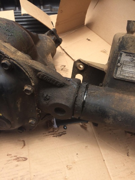

    Pessoal, boa tarde!
    Recentemente, adquiri algumas mangueiras 7mm para substituir os respiros do óleo dos diferenciais e, quando estava em baixo do carro, me deparei com uma rachadura bem próxima do fim do eixo da roda dianteira esquerda (vide foto abaixo). A questão é: esse danificado, foi causado por uma pancada? Ou trincou por desgaste?
    Outra pergunta: devo me preocupar MUITO com o reparo disso de imediato? Pergunto isso pois tinha uma viagem de 310km programada para amanhã e iria com o Troller.

    Seu diferencial tá com a carcaça quebrada, não viaje com a viatura, vá para o mecânico

    A peça não é a mesma da ranger, a ranger tem suspensão dianteira independente, a tua é com eixo rígido, creio que tem conserto, mas deixa os mais experientes aparecerem p dar uma opinião certeira

    Rapaz, dessa nunca vi!
    O máximo q ja vi foi eixo empenado... rasgado nunca.
    É gravíssimo, melhor encostar o carro o quanto antes. Como vc deve imaginar, o eixo tem q ser rigido e com o movimento q essa trinca permite, um esforço anormal deve estar indo para o semi eixo, diferencial, rolamentos, etc... e se terminar de quebrar é acidente na certa.
    Porem, o conserto não é tão difícil assim, um bom torneiro troca o tubo sem grandes dificuldades, contando que não tenha outros problemas.
    Sugiro que faça um boa revisão em mecânico experiente em troller, essa quebra não é comum.

    Vale a pena passar por uma baita revisão. Pode até ter sido muito azar, mas eu desconfiaria de muito mau uso de donos anteriores.

    Obrigado pelas sugestões, amigos.
    De fato, desde quando comprei a viatura, apenas revisei o motor (no incidente de abrir pra trocar a caixa de distribuição). Ainda preciso encostar o carro para fazer uma geral em questão de suspensão, freios e direção.
    Bom, com certeza foi mau uso dos proprietários anteriores, isso não tenho dúvidas. Mas de qualquer forma, vou encostar essa semana em um bom torneiro mecânico para verificar a possibilidade de recuperar a carcaça, digo recuperar porque comprar uma carcaça nova está caríssima, fora o fator que encontrar tal carcaça também é muito difícil! O que me tranquiliza é que pelo menos a parte cara dos diferenciais (planetária, etc...) estão em boas condições - abri eles quando troquei todos os óleos, fluídos e filtros. Vamos ver como está o semi-eixo quando desmontar o diferencial dianteiro.

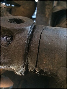

    Amigos,
    Desmontei o eixo dianteiro e levei para um torneiro de precisão especializado em "operações complexas". O cara trabalha com usinagem e forja de motores Subaru e de arrancada, disse que consegue recuperar o estrago com uma solda e, se necessário, completando ao redor com uma espécie de luva, soldada também. Com o desmonte da peça, a rachadura terminou seu curso e quebrou de vez (compartilho a foto abaixo).
    Como já desmontei o eixo e o carro está no elevador, já vou substituir duas cruzetas que estão fazendo aquele famoso ruído de "garrafa de vidro se chocando". E, pra fechar com chave de ouro, já vi também que os discos e pastilhas estão no final da vida, já vou começar os orçamentos...
