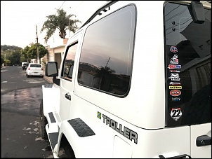

    Chegou! Testado e aprovado!!!!!!!!!!!!!!!!!!!!!!!!!!!
    Só achei esquisito que ascendeu a luz da injeção uma hora e ele ficou fraco...dps desliguei e liguei e ele voltou ao normal e sem a luz..
    Alguém sabe explicar isso?

    É a regeneração do sistema. É normal no TGV. Abs
