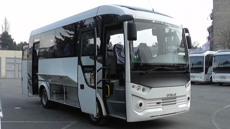

    Olá a todos. Não estamos sós, descobri recentemente que o fabricante de veiculos militares e utilitários da Turquia a Otokar usa em alguns dos seus veículos uma turbina similar ao do Troller TGV motor MWM Maxxforce 3.2H, notei inclusive que a referência é igual a turbinas oferecidas no Mercado Livre por menos de R$ 3000,00. Segue links.
    802557-0002 Otokar Tempo Turbo Tamiri | Turbo Tamiri İzmir
    Otokar - Wikipedia
