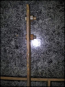

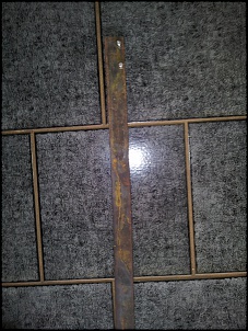

    Pra variar não estou conseguindo retirar a polia viscosa..... Kkkkk
    Já tentei quase tudo .... Colocar a chave na porca e bater com uma marreta ...... e Nada. Tentei fábrica uma chave para travar a polia da bomba dágua utilizando os furinhos dela mas a chave entorta e nada......
    Alguém saberia me informar como sacar a mardita!!!!
  • #31
    Usuário Avatar de homerohermida
    07/03/2008
    2,346
    Citação Postado originalmente por Tatulama Ver Post
    Só vais conseguir usando uma chave fixa de 32mm (de preferência longa) e uma ferramenta como a que fiz. Solta-se girando a porca da embreagem no sentido anti-horário (de quem está na frente do carro, olhando para o motor). É bem apertado. Tenho que colocar um cano de ferro na minha ferramenta pois é meio curta demais! Se tiver que soltar a correia, basta usar um cabo de força de 1/2" no esticador e girar no sentido anti-horário. Com a outra mão, solta-se a correia. Mas é melhor fazer com um ajudante. Sozinho é meio complicado...

    Homero e jrmotta,
    Obrigado pelas dicas. Hoje fiz uma ferramenta/gambiarra para travar, não bem feita como a sua Homero, mas deu certo. O segredo é o travamento.
    Depois relato se o meu problema foi resolvido.

    Excelente idéia! E não precisou de solda! Aguardando resultado...
