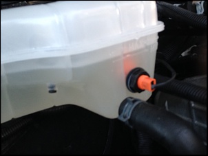

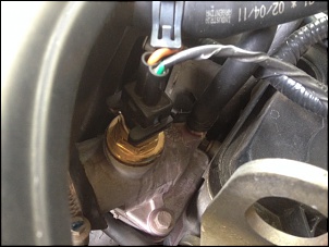

    Instalei no troller um marcador digital com sensor no bloco.
    Por ele acompanho a oscilação temperatura de acordo com a demanda.
    Andando nas dunas, dia muito quente, 4X4LOW e pé no salão direto a temperatura subiu até os 98°, então a ventoinha do motor travou fazendo o barulho de avião, em seguida a temperatura baixou para 90°
    Na BR do mesmo modo, acima de 140km/h a temperatura sobe, em seguida a ventoinha trava e baixa novamente. Na BR é mais difícil de ouvir por conta do barulho do vento lá fora. Na BR chegou a uns 94°.
    Caso a bomba de agua solte o rotor e pare de girar, a temperatura vai subir e vou ter como saber pelo marcador digital que o motor não está normal. O marcador original (painel) do carro, quando oscila por aquecimento demora a subir, ou então há oscilação no ponteiro imperceptível, o que pode ser fatal.
    Outro item que vale a pena instalar é uma boia de nível no reservatório de agua do motor. Caso a bomba de água vaze, rasgue algum mangote ou baixe água por qualquer motivo, tem como saber.
    São investimentos relativamente baratos em relação a um prejuízo que possa causar temperatura e água no motor.

    Usuário Avatar de RANGER FEDERAL
    28/12/2010
    Rodando pelo Sertão/PE
    157

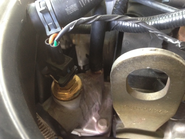

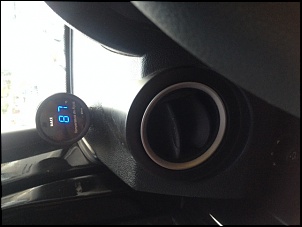

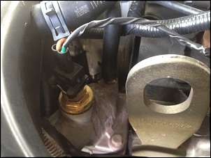

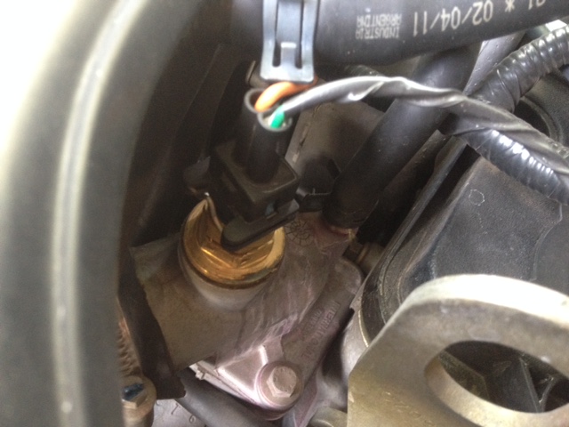

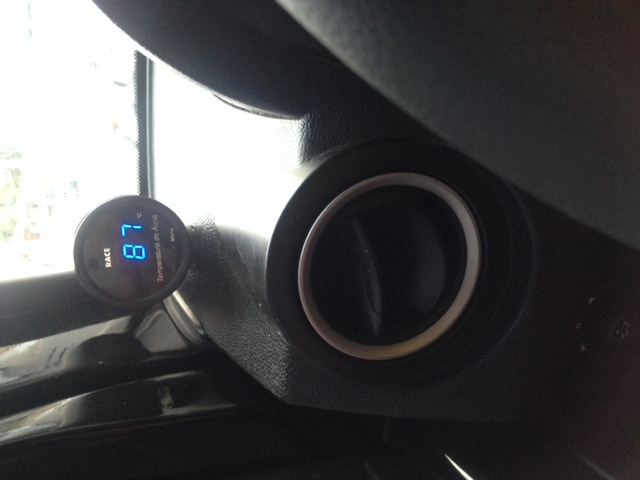

    jrmotta,
    O sensor e o marcador vêm juntos. Comprei pelo ML.
    http://produto.mercadolivre.com.br/M...gital-azul-_JM
    O sensor foi instalado em um parafuso que fica na válvula termostática. Esse parafuso é de plastico e serve para tirar ar do sistema. No caso, meu meca mandou o torneiro fazer um parafuso de metal na mesma medida do de plástico. Nesse de metal ele já fez o furo para rosquear o sensor.
    Anexo 495155
    Marcador

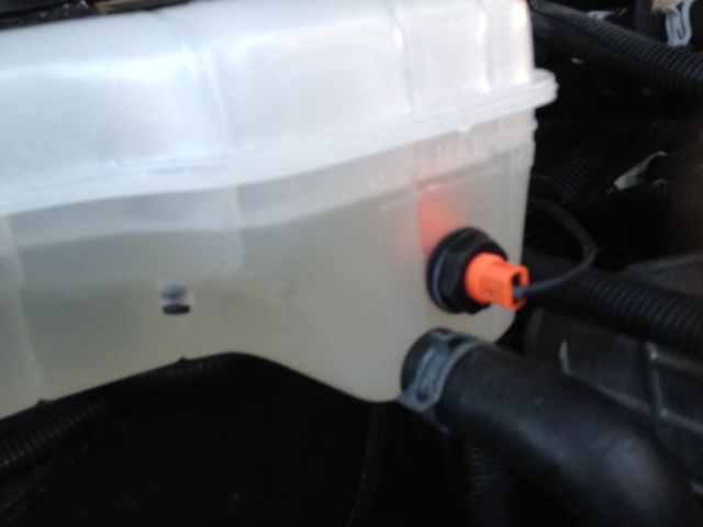

    Também instalei essa boia de nível. Tem no ML.
    http://produto.mercadolivre.com.br/M...ginal-icos-_JM
    OBS: a água está transparente porque ainda não estava com aditivo.
