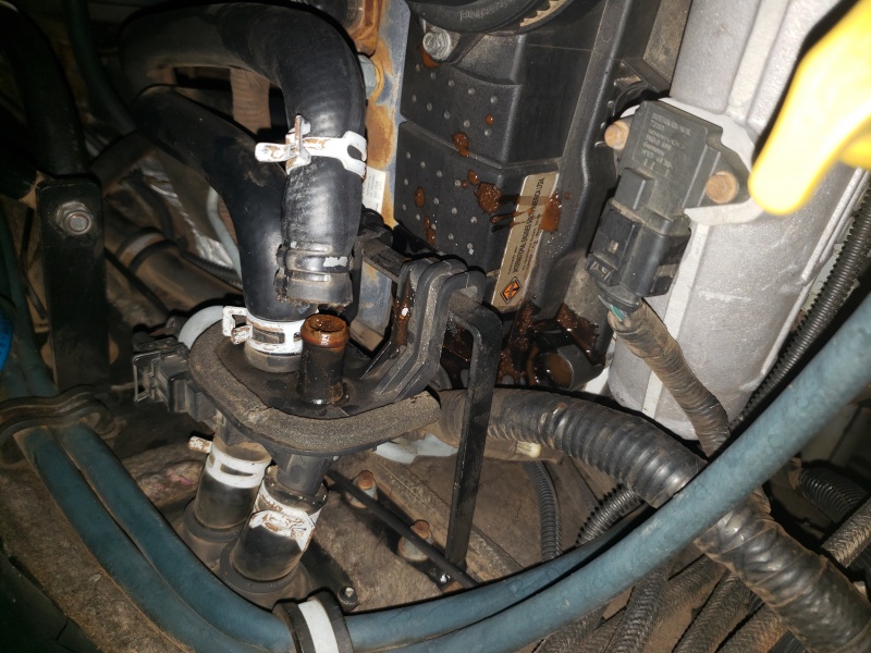

    Fala Gustavo, beleza?
    Aproveitei para fazer esse "bypass" do ar quente hoje mesmo. No total, me custou R$50 (mangueira em U, duas juntas de alumínio, abraçadeiras e dois tampões).
    Anexo 571069
    Amanhã de manhã vou usar o carro e ver se funcionou.
    Obrigado pela dica!
    Anexo 571069
    Obrigado pela dica!
    Valeu Pedro, depois não esquece de postar o desfecho!

    Bem, andei com a viatura hoje de manhã e voilà, o ponteiro da temperatura voltou a subir e medir próximo dos 90 graus. E agora a temperatura está estabilizando nos 90 bem mais rápido do que antes.
    Muito obrigado mesmo, você fez um Trolleiro feliz.

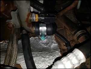

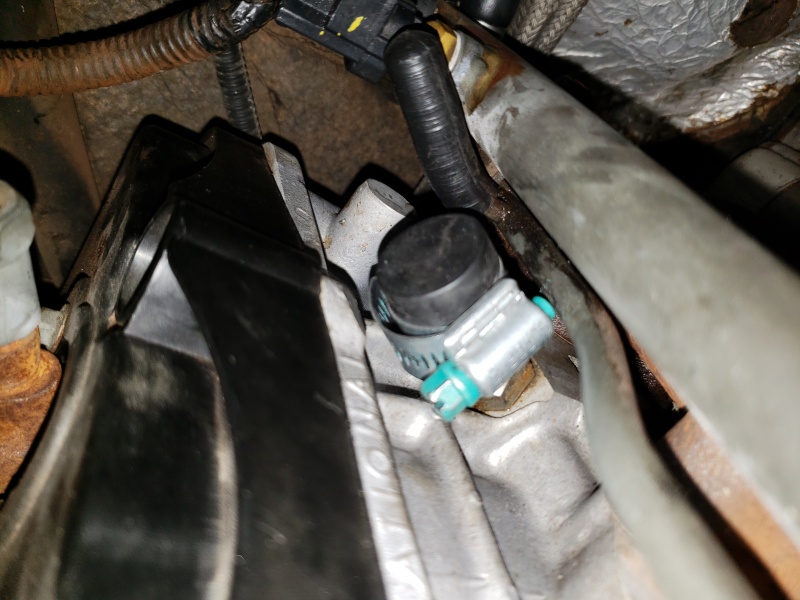

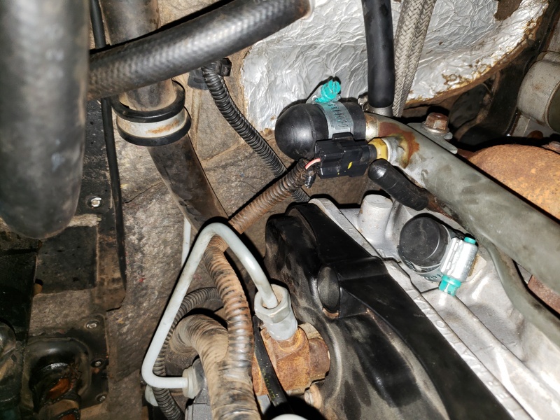

    Olá pessoal,
    Venho aqui novamente para mostrar um aprimoramento que fiz nesse bypass da válvula do ar quente. Antes, estava como nas fotos acima, uma mangueira conectada direto na outra, porém após um tempo fuçando na internet, vi que isso diminui a eficiência do sistema de arrefecimento do carro. Isso acontece pois uma das mangueiras é uma saída de água do cabeçote (a água sai do cabeçote muito quente) e a outra mangueira é uma entrada de água para o bloco. Ao conectar essas duas mangueiras, a água quente que sai do cabeçote e que deveria ir para o radiador e ser resfriada, está retornando quente para o bloco (a água está "driblando" o radiador). Essa água quente se mistura lá dentro do bloco com a água que acabou de sair do radiador, diminuindo a eficiência de resfriamento do sistema.
    A solução encontrada foi simplesmente tapar esses dois pontos de onde saíam as mangueiras que iam para a válvula do ar quente com dois tampões com abraçadeiras de alta pressão.
    Resultado final:
    Tubo metálico que possui o sensor de temperatura e transporta a água que acabou de sair do cabeçote:
    Entrada de água para o bloco do motor:
