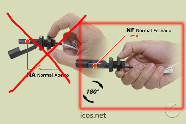

    Boa tarde, gostaria de colocar uma boia (sensor) para monitorar o nível da água do reservatório de expansão do Troller 3.0, vi aqui referente a um sensor que é aparafusado pela parte de fora do reservatório, a pergunta é a seguinte: Por ser aparafusado por fora por uma arruela de borracha expansiva corre o risco da pressão expulsar o sensor? Alguém esta usando isso atualmente e é seguro? Qual o sensor recomendado? Att

    Boa tarde Bacanão.
    No meu eu instalei um sensor com porca do lado de dentro. Mesmo sendo impossível de apertá-la.
    Troller - IvandeAraujo
    Na época eu me preocupei mais com o tamanho do furo do que com a pressão.
    A Eicos (antiga Icos) sugere agora esse sensor: Sensor de Nivel LF222E-40: R$71,00 - Para Falta D'Liquido no Radiador
    O que usei (LA16M40) também tem uma tolerância maior para temperatura máxima.

    Boa tarde, obrigado pela informação e aproveitando sua experiencia, esse sensor pode ser ligado diretamente no circuito do sensor de nível do fluido de freio do Troller 2011/2012? A boia do sensor tem que ficar aberta ou fechada. Att

    Bom dia.
    Pensei em fazer isso, mas prefiro um circuito separado para evitar interferências.
    Com água no reservatório a boia tem que ficar "aberta". Fechando o circuito quando o nível da água baixa. Figura anexa.

    Ivan, muito obrigado pela atenção. Vou tentar usar o sensor (LA36M40) que esta no desenho acima pois ele é rosqueado por dentro no reservatório, não confio no sensor que é fixado por fora através de uma arruela expansiva (LF222E-40). Att Nil.'.

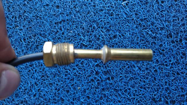

    Estou querendo instalar um manômetro mecânico para monitorar a temperatura do meu Troller (2007). Pretendo fazer um esquema parecido com o que o RANGER FEDERAL fez. Minha dúvida é a seguinte, o termopar do meu sensor é uma sonda de aproximadamente 3cm (abaixo vou anexar uma foto). Qual é a profundidade do buraco daquele "respiro" do sistema de arrefecimento perto da válvula termostática? Tenho medo de inserir a sonda inteira no orifício e ela raspar e, por consequência, danificar algo.
