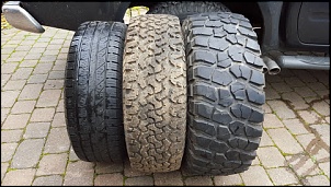

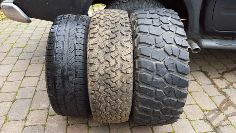

    Quero mesmo é ver uma foto de dois Troller, um com 285 Mud e outro com 265, mas já ajuda um pouco.
    Comparação de tamanho de pneus:
    255/65/17
    265/70/17
    33/12.5/15
    GONZAGA
