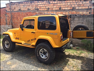

    Bom, ele ta com 35 x 12.5 hoje, comprei assim, certamente ele vai emagrecer quando trocar os pneus, segue a foto de hoje, assim que trocar os pneus mando novamente, apos regime.
    Miniaturas de Anexos Miniaturas de Anexos Pneus 33"12.5"15 vs 33"10.5"15"-troller_35.jpg
    Tenho 33x12,5 com rodas 15x10 ficam bem largos
    Pneus 33"12.5"15 vs 33"10.5"15"-img_0161.jpgPneus 33"12.5"15 vs 33"10.5"15"-img_0165.jpgPneus 33"12.5"15 vs 33"10.5"15"-img_1853.jpg
    17/02/2014
    Canoas/RS
    138
    Poderia manter os 35 x 12.5 com roda mais larga, mas dai sai do paralama, por isso optei por 33 x 10.5. 11.5 so tinha 32 se nao me engano, nao tinha 33.
    Sim com essa roda de 10" sai fora do para-lama, vou por as originais, na verdade comprei ele com essas rodas de 10"
