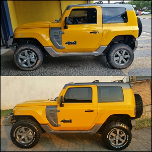

    Segue abaixo para conhecimento antes e depois do meu T4, com os pneus originais e depois com os pneus BF 285 70 R17 Mud.
