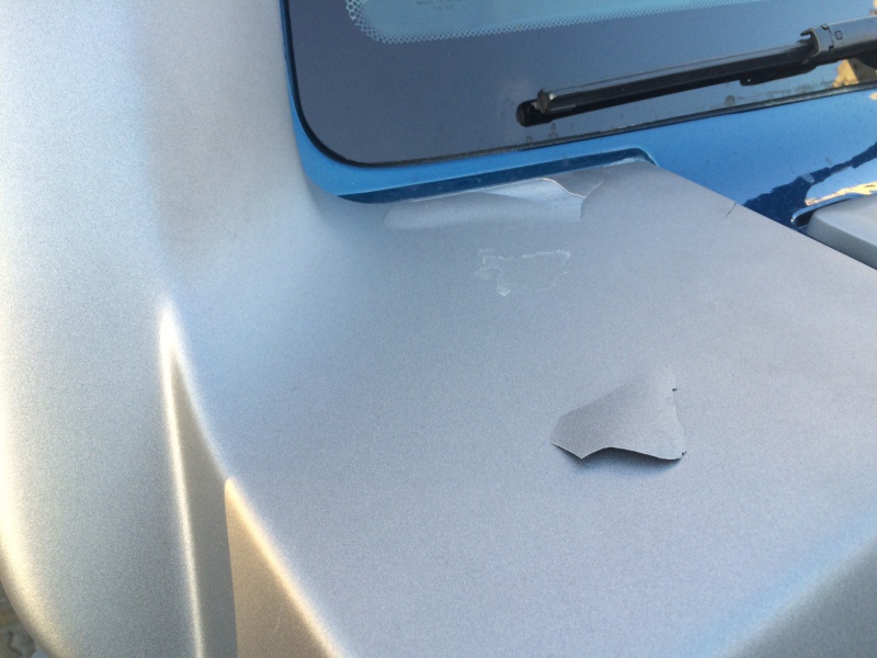

    Aos que forem comprar o snorkel do novo troller, tenham cuidado, como o Abreu disse, alguns estão soltando a tinta. inclusive o meu. Ainda falei pra o vendedor quando fui retirar o carro e ele me disse que não tinha problemas, porem 3 dias depois...

    Citação Postado originalmente por MARCELO PINHEIRO Ver Post
    Putz!!! 130k e nem a tinta presta, imagina o resto!!!!!!!!
