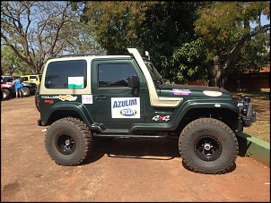

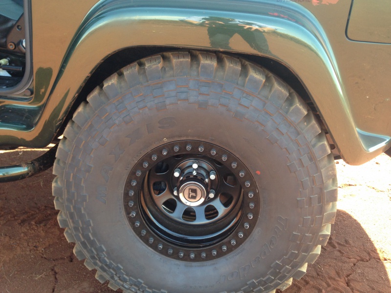

    eduardo, boa noite
    eu troquei as rodas , pus uma de ferro com offset negativo, acredito que com as originais vc tera que por alargadores.
    usei alguns dias sem subir a suspensão , acho que se for pra trilha ela ira pegar, subi duas polegadas , 5 cm
    ,ficou muito bom vou tentar por fotos das duas configurações
    Levantando o troller 3.2 2013-img_2714.jpgsemsubir a suspaLevantando o troller 3.2 2013-img_2814.jpgcom 2 pol Levantando o troller 3.2 2013-dsc06660-14-.jpgoriginal
