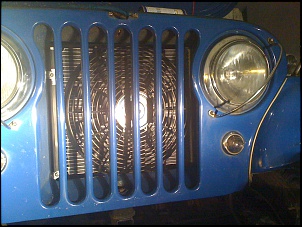

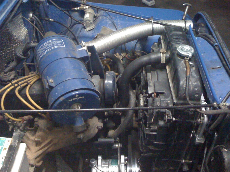

    Era como fazia: ventilador do Astra 99 e cebolão de Opala. Mas eu usava o de motor a álcool, pois o de 82 ligava toda hora. Coloquei uma extra para ligar junto do ar condicionado.
