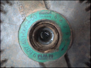

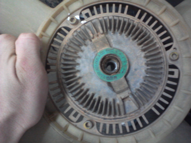

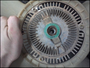

    Alguém sabe aondeposso comprar a polia viscosa da ventoinha para Troller 2004?
    A temperatura do meu Troller fica entre 80ºC ~85ºC, e isso não acontecia antes, detalhes é que a o rolamento da hélice está com uma pequena folga, o rolamento do suporte já foi trocado.
    Segue código da minha polia viscosa 9.607.401.005.4-00 - Behr

    Citação Postado originalmente por Giuberto Ver Post
    Hoje vi um troller 2005 na oficina que por não trocar esse rolamento, furou o radiador e quebrou 4 pás da ventoinha. Prejuízo grande! O pessoal não costuma trocar esse rolamento pois é caro, e no final das contas acaba saindo mais caro ainda. Se trocou o rolamento e não resolveu, troca a polia o quanto antes.
    Obrigado pela dica Giuberto.
    É o rolamento do suporte da hélice (fixado no bloco do motor) ou da polia viscosa (montado na hélice)? Eu já troquei do suporte da polia e não resolveu nada.
    O mecânico conferiu as válvulas termostáticas e está tudo em ordem.
    O rolamento da polia viscosa está com um pouco de folga e acredito que seja esse o problema de elevar a temperatura do motor, ficando em torno dos 85ºC. Hoje percebi que depois de um tempo a temperatura volta ao normal ~75ºC.
    Obrigado
