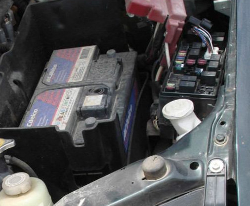

    Citação Postado originalmente por Jorgao Ver Post
    Sapo, meu amigo, basta olhar um pouco da filosofia do projeto:
    Vamos abrir o capô de uma L200:
    Anexo 463030
    Tem trolleiro que tem problema por causa de pinga-pinga em caixa de relê (na altura do volante, do lado interno, pra evitar a exposição a água e pó. Essa caixinha de relê na L200 fica dentro do capô, ao lado da bateria!!!!! E é assim em praticamente todo carro que não tem preocupação com uso pesado em off-road!!
    O módulo do ABS é ainda mais baixo, mais ou menos com 90 cm em relação ao chão! Não vou nem olhar pro outro lado do capô. Vamos fechá-lo. Por que já vi que seu pegar a L200 Savana original e fizer isso:
    Vai ferrar com tudo! E o prejuízo vai ser enorme! E esse TROLLER ESTÁ ORIGINAL!!!!!! E deixa te lembrar que uns 90% dos proprietários de TROLLER fazem trilhas APENAS trocando pneu!! As modificações são mais por gosto do que por necessidade!! Porém upgrades sempre são bem vindos, como bloqueios, molas e amortecedores!! Se você quiser, cortar as pontas do parachoque de aço e enfia um pneu 35" e não tem muito mistério....
    Nem vale a pena comparar suspensão de jipe com eixo rígido flutuante com suspensão independente dianteira de picape (que se é pra ser usada como picape mesmo, é ainda mais vital ter eixos flutuantes!).
    Motor, não tem o que falar, dá na mesma, a não ser pelo fato de um ser projeto de empresa especializada em motores e outro ser de montadora.
    Angulos de entrada, transposição e saída.... 39 / 27 / 26... ótimos pra shopping..
    Subida de rampa.. 35 graus .. bom, um marrua aguenta apenas 30 graus, mas muito longe do máximo, 45 graus que troller e CIA suportam.
    Em comparação, o troller, com pneu menor (76 cm x 78 cm da L200) tem 56 /30 / 47 e sobe 45 graus (o máximo)! Nas versões mais novas, o troller possui 50 / 29 / 37 e sobe 45 graus.

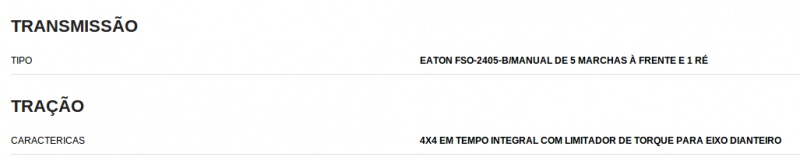

    Sabe qual o câmbio da Triton vendida ao público?
    V5MB1 Mitsubish!!!!!!
    Anexo 463031
    Sabe qual o câmbio da versão da Triton de competição?
    Eaton FSO-2405B!!!!!!!!
    Anexo 463032
    Esse câmbio é EXATAMENTE o mesmo usado nas vesões Troller 2.8 ano 2005 e Troller 3.0 ano 2006. E é apenas uma variação na relação de marchas do câmbio FSO-2405E usado nos 3.0 de 2007 a 2012 e nos atuais 3.2.

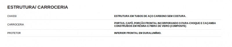

    Ah, e claro, a versão de rally usa o mesmo composto do Troller em sua carroceria:
    Anexo 463033
