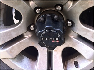

    Roda Livre Automática AVM

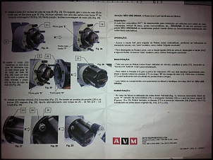

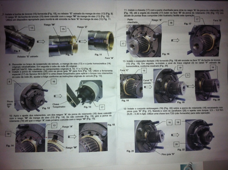

    Aviso aos preguiçosos (como eu), que a roda livre automática AVM para o Troller NÃO é plug and play. Tem que retrabalhar manga de eixo e homocinética, necessitando numa desmontagem quase que total do eixo dianteiro e uma visita ao torneiro... Vem tudo descrito como fazer na embalagem. No final fica bom, mas dá uma trabalheira que quase compensa as decidas para o liga e desliga das manuais!!!

    Homero, informa os passos para esta modificação, e se da para voltar para a manual no futuro.
    Faz tempo que quero fazer no meu e tenho preguiça, ou espero uma oportunidade tipo quebrar uma original...
    Marcelo
    Marcelo,
    a adaptação é totalmente reversível. Para quebrar a original, recomendo o uso de uma marreta. Qualquer dúvida, estou à disposição.
