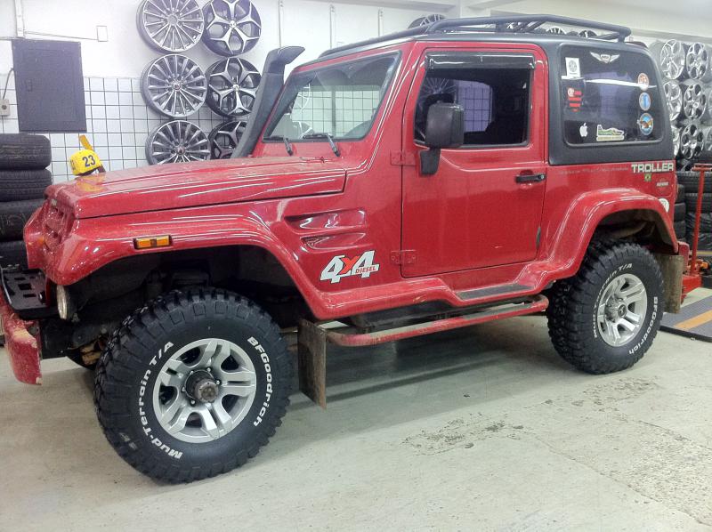

    Pessoal, alguém tá usando alargador? Eu tb coloquei BF MUD 33 e com alargador de 38mm na roda original. Um outro colega do Forum com a mesma configuraçao q eu, já quebrou uns 4 parafusos do alargador. Daí estou pensando em ou trocar os parafusos do apargador por algo mais forte ou mesmo trocar as rodas... Segue uma fotinha da viatura.Anexo 370353
