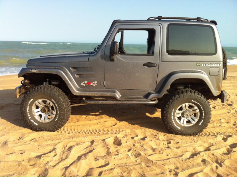

    Pneu 33 BFGodrich   MUD ou AllTerrain?-foto-2.jpgO BF Mud ficou bem legal. Acabei de instalar. Ruído, até 60 km/h, imperceptível. Recomendo.

    Homero, voce pode me informar onde comprastes o bagageiro. Quem é o fabricante. Parabens o bugao esta lindo.

    Obrigado pelo elogio! O meu bagageiro é o original da Troller, comprado no PAT da Troller localizado na Ilha do Governador.

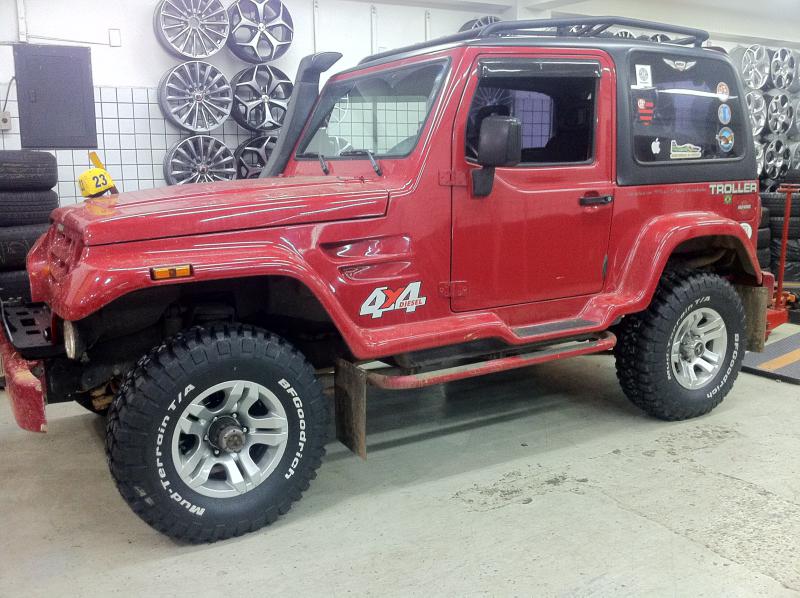

    Pessoal, alguém tá usando alargador? Eu tb coloquei BF MUD 33 e com alargador de 38mm na roda original. Um outro colega do Forum com a mesma configuraçao q eu, já quebrou uns 4 parafusos do alargador. Daí estou pensando em ou trocar os parafusos do apargador por algo mais forte ou mesmo trocar as rodas... Segue uma fotinha da viatura.Pneu 33 BFGodrich   MUD ou AllTerrain?-foto.jpg

    Eu realmente não confio plenamente em alargadores de aluminio por conta da dilatação diferente entre o aço e o aluminio, o que faz com que possa ocorrer folgas... É uma região que trabalha muito quente...
    Eu optei por trocar as rodas, coloquei as BBS 15/8 que alem de não pegar em nada ainda aumentaram o giro em relação as originais...

    Com certeza essas rodas bbs tem o off set mínimo para não raspar que é de -25. Posta umas fotos Jeff.

    nao raspa nada nem usando aros bbs nem aros combat nem aros sportiva...
