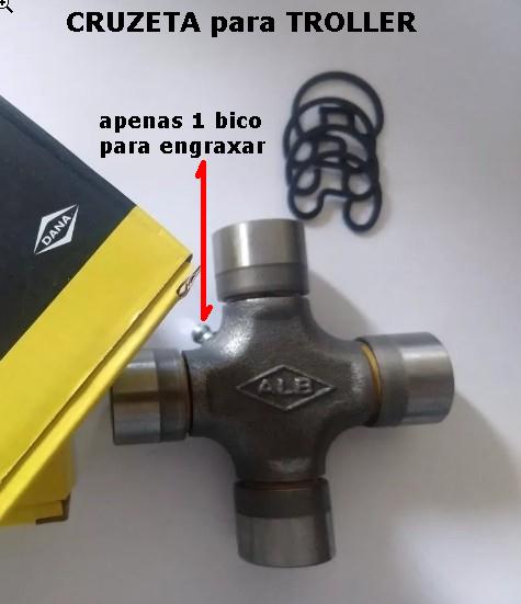

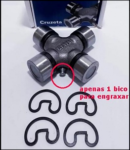

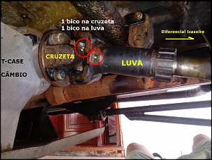

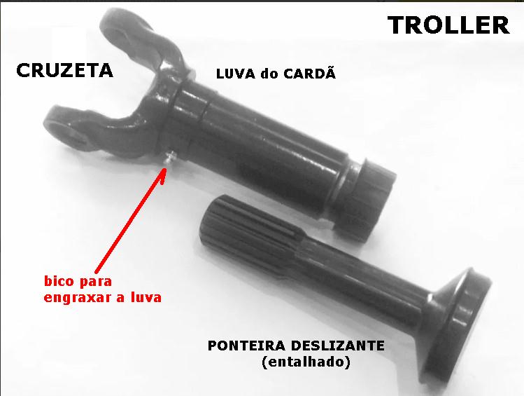

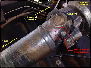

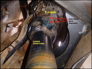

    Como lubrificar os cardans do Troller T4 ano 2011 motor MWM 3.0
    1- Vestir um calção, pegar uma mangueira de jardim com boa pressão e esguichar água generosamente nos cardans, cruzetas, luvas e CV. Assim se remove quase toda sujeira e fica muito fácil identificar os bicos.
    2- Identificar os bicos para engraxar, no meu caso são apenas sete (7), sendo quatro no cardan dianteiro e três no traseiro.
    3- Aplicar a graxa recomendada pela montadora (Lítio - NLGI 2) expulsando a graxa velha até sair a graxa nova.
    Como é um serviço bruto e sujo a maioria dos Jipeiros prefere levar nos postos de lubrificação (com razão), onde o Troller pode ser colocado num elevador ou valeta. Todavia convém certificar-se se que a graxa a ser usada é mesmo a especificada pela montadora.
    -t-case-001.jpg -cruzeta-troller-1-.jpg -cruzeta-troller-2-.jpg -junta-cv-troller-.jpg -cruzeta-luva-entalhada.jpg
    3 Cruzetas (1 bico cada), 1 Junta CV (2 bicos), 2 luvas (1 bico cada) - Total sete (7) bicos
    Cardan dianteiro = 4 bicos (cruzeta + luva + junta CV)
    Cardan traseiro = 3 bicos (cruzeta + luva + cruzeta)
    Cardan dianteiro
    -cardan-traseiro-graxa-1-.jpg -cardan-traseiro-graxa-3-.jpg -cardan-traseiro-graxa-6-.jpg -cardan-traseiro-graxa-8-.jpg
    Cardan traseiro

    Cap, complementando seu post, repasso dica que recebi de um amigo aqui do fórum:
    https://www.4x4brasil.com.br/forum/t...ml#post2349560
    Citação Postado originalmente por Gustavo D Ver Post
    Aprendi com você! O cardã dianteiro nem se mexe (folga zero) quando está cheio de graxa. E todo troller que vejo, eu checo isso, e sempre eles estão com o cardã vazio de graxa rsrs
    Anexo 522132Anexo 522133Anexo 522134
    Nenhum posto de lubrificação se dá o trabalho de fazer da maneira correta. Tem que por o dedão, tampar o buraco e mandar graxa pra dentro pra conseguir fazer a graxa chegar até aí no cardan dianteiro.
