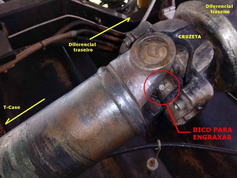

    Como lubrificar os cardans do Troller T4 ano 2011 motor MWM 3.0
    1- Vestir um calção, pegar uma mangueira de jardim com boa pressão e esguichar água generosamente nos cardans, cruzetas, luvas e CV. Assim se remove quase toda sujeira e fica muito fácil identificar os bicos.
    2- Identificar os bicos para engraxar, no meu caso são apenas sete (7), sendo quatro no cardan dianteiro e três no traseiro.
    3- Aplicar a graxa recomendada pela montadora (Lítio - NLGI 2) expulsando a graxa velha até sair a graxa nova.
    Como é um serviço bruto e sujo a maioria dos Jipeiros prefere levar nos postos de lubrificação (com razão), onde o Troller pode ser colocado num elevador ou valeta. Todavia convém certificar-se se que a graxa a ser usada é mesmo a especificada pela montadora.
    Anexo 570129 Anexo 570130 Anexo 570131 Anexo 570132 Anexo 570133
    3 Cruzetas (1 bico cada), 1 Junta CV (2 bicos), 2 luvas (1 bico cada) - Total sete (7) bicos
    Cardan dianteiro = 4 bicos (cruzeta + luva + junta CV)
    Cardan traseiro = 3 bicos (cruzeta + luva + cruzeta)
    Anexo 570134 Anexo 570135
    Cardan dianteiro
    Anexo 570136 Anexo 570137 Anexo 570138 Anexo 570139
    Cardan traseiro
