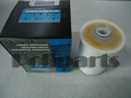

    O que me chamou bastante a atenção e achei bem interessante também foi um filtro de combustível reutilizável. Na verdade o sistema é similar ao do filtro de óleo onde o mesmo pode ser aberto para a troca somente do elemento filtrante.
    Esse filtro é MWM original, e de acordo com o vendedor esta saindo de fábrica nos motores mais modernos.
    A Carcaça do filtro já com elemento filtrante esta saindo por R$138,00. Enquanto apenas o refil para futuras substituições por pouco menos que R$50,00.
    A longo prazo me parece ser um investimento válido!
    Alguém já teve alguma experiência com tal produto?
    Um colega aqui do fórum (GustavoD) comprou e está usando sem problema nenhum. Eu já comprei este filtro, ainda não instalei, mas não achei o refil. Onde achaste?

    Eu estou usando pela primeira vez, ja esta com 7 mil km e por enquanto nada que o desabone, só preciso ver onde encontrar o refil, pois eu troquei em sp e moro em araras e mais 3 mil km tenho que troca-lo novamente, mas fico de olho nos diesel que abasteco do mesmo jeito.

    De uma olhadinha só nesse link:
    Refil Do Filtro De Combustível Troller/ranger Original Mwm - R$ 64,50 no MercadoLivre
    Refil do filtro do combustível MWM por R$64,00 e envio para todo o Brasil. Além disse você também pode encontrá-lo na Tor Off Road (Tor off-road - Comrcio e Servios Ltda)
