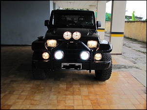

    Meu Troller 2002 tinha os faróis principais (quadrados) com o cromo descascado. Comprei faróis novos (infelizmente somente consegui achar Fortluz) e coloquei lampadas Hella H4, ficou excelente!
    Entretanto, o cromo do Fortluz é meio vagabundo, imagino que em uns 2-3 anos vou precisar trocar de novo. Cibie é a melhor marca (mais dificil de achar).
    Se você tiver com grana sobrando, existem uns faróis quadrados da hella que tem as dimensões certas (mas vai ter que dar um jeito de importar). Além disso, você pode dar uma turbinada no sistema de iluminação trocando os faróis de milha originais por Hella 500 (plug and play).
    Como pego estradas de noite, resolvi investir no meu Troller, coloquei:
    a) 1 par de faróis Hella 500 black (no lugar dos milhas originais): luz branco-amarelada, padrão de foco distante na vertical.
    b) 1 par de faróis Hella 500 neblina (na barra de proteção): luz amarelada, padrão de foco é disperso na horizontal.
    c) 1 par de faróis PL Navigator 1100 de Xenon no berço do guincho: estes iluminam absurdamente!
    Como melhorar os farois do troller 2001?-farois_off.jpgComo melhorar os farois do troller 2001?-farois_on.jpg
    Como estes faróis são verdadeiro imãs de pedra, coloquei a proteção de grade nos de neblina e a proteção transparente dos debaixo. Os de xenon já vem com proteção transparente de policarbonato.
    Consumo medido no voltímetro com *todos* ligados manteve a voltagem na linha dos 13V (o que impede a bateria de se descarregar). Entretanto se ligar o ar condicionado também não tem jeito (cai para 12.4V o que já meio que o limite para descarregar a bateria).

    All, obrigado pelas dicas, não quero investir tanto, troquei os farois a pouco tempo porque estavam enferrujados, mas bastou uma trilha com muita água e os novos foram pro saco, mesmo assim queria saber que lampadas mais fortes são essas, assim quando trocar os farois novamente aproveito e troco as lampadas.

    Savago a onde vc comprou os farois PL Navigator 1100? trouxe de fora? sao realmente bons? a qualidade do material é boa?
    Eu instalei 1 par de Hella 500ff no lugar das minhas originais... e digo... sao umas 2x mais fortes que o farol alto ... o negocio eh animal d+ heheh

    Eu os trouxe de fora (viajo com certa frequencia por conta do trabalho). São os mesmos que estão à venda no amazon.com:
    Amazon.com: Navigator PL-1100 HID Off Road Driving Lamp: Automotive
    Inclusive um dos reviews que tem lá foi escrito por mim (como 1 das fotos).
    O farol é 'construido' e não montado, tem parafusos no entorno dele e por tras do anel maior uma película de vedação. O cromo também é de boa qualidade. Uma pena que as proteções vieram arranhadas (porém deve ser possível resolver mandando polir). A parte do HID (xenon) tem uma daquelas plaquinhas pequenas, vai no interior do mesmo (porém está com os códigos apagados, portanto se/quando queimar, vai ter que substituir tudo).
    Tenho para mim que a parte física do farol vai durar mais que a parte eletrônica.
    Não tenho idéia de quanto custa (e se existe) no mercado brasileiro tais faróis. Eles sozinhos iluminam mais do que todas a lampadas de halogeneo juntas (6 faróis de halogeneo).
    Adenilson
