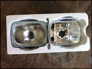

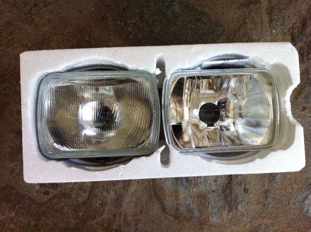

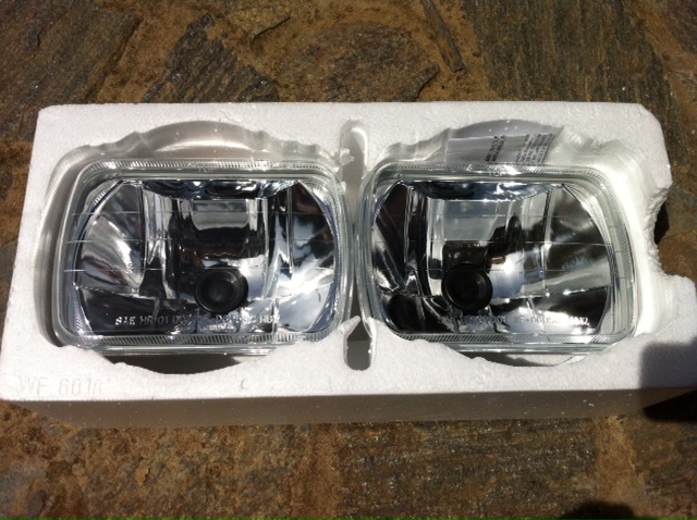

    Os farois de lente lisa chegaram!
    Fotos na embalagem
    Como melhorar os farois do troller 2001?-foto-1.jpgComo melhorar os farois do troller 2001?-foto-2.jpg
    Comparando o de lente lisa com o farol original ROSSI.
    Ainda nao testei o facho de luz que ele faz, vou fazer isso hoje a noite.
    Algumas caracteristicas que pude perceber com os farois em mãos:
    > Lente lisa, eu acho mais bonito.
    > Lente de acrilico, nao quebra com choque termico (passagem molhada)
    > Não tem furo pra luz de estacionamento (pingo)
    > Mesmo tamanho do farol original
    > Lampada H4
    Mais tarde posto o resultado do teste.
