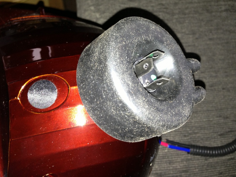

    chegaram os farois que postei antes
    Como melhorar os farois do troller 2001?-foto-04-05-13-09-00-46.jpgComo melhorar os farois do troller 2001?-foto-04-05-13-09-02-38.jpgComo melhorar os farois do troller 2001?-foto-04-05-13-09-02-56.jpg
    a aparência é boa, veremos como serão na pratica. a vedação é bem boa e ja tem o furo pra lanterna (do lado de cima).
    vieram com lampadas philips 55/60, tinha comprado as hella offroad 100/55 mas infelizmente só entregaram uma pela amazon...
    vou botar as que vieram e ver como fica. na caixa dos farois diz que guenta ate 130 então futuramente da pra fazer um upgrade, só tenho duvida se os chicotes originais aguentariam.
    quando instalar posto mais novidades ai, tem umas coisa na frente pra terminar ainda.... pra varia!

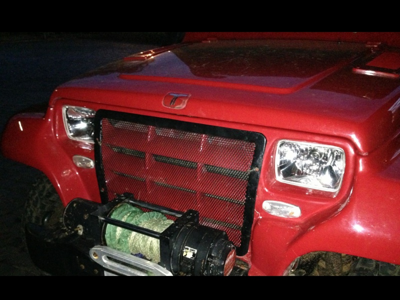

    Finalmeeente instalados.
    A primeira impressão e boa, são mais fortes, bom foco e iluminam longe.
    fiquei com medo de perder a vedação e coloquei a lanterna na mesma luz do pisca do lado da grade.
    Estou usando lâmpadas hella off Road conforme postado antes.
    Troquei tambem o soqueis que vai na lâmpada por um para lâmpadas mais fortes
    so ainda nao consegui regular a altura correta, fica focada muito baixa...

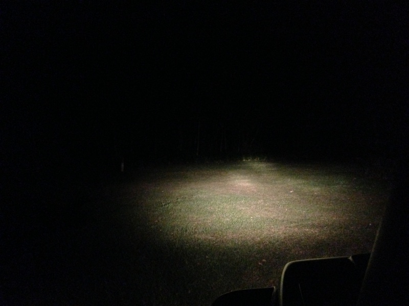

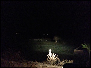

    Após regulagem de altura....
