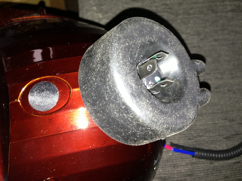

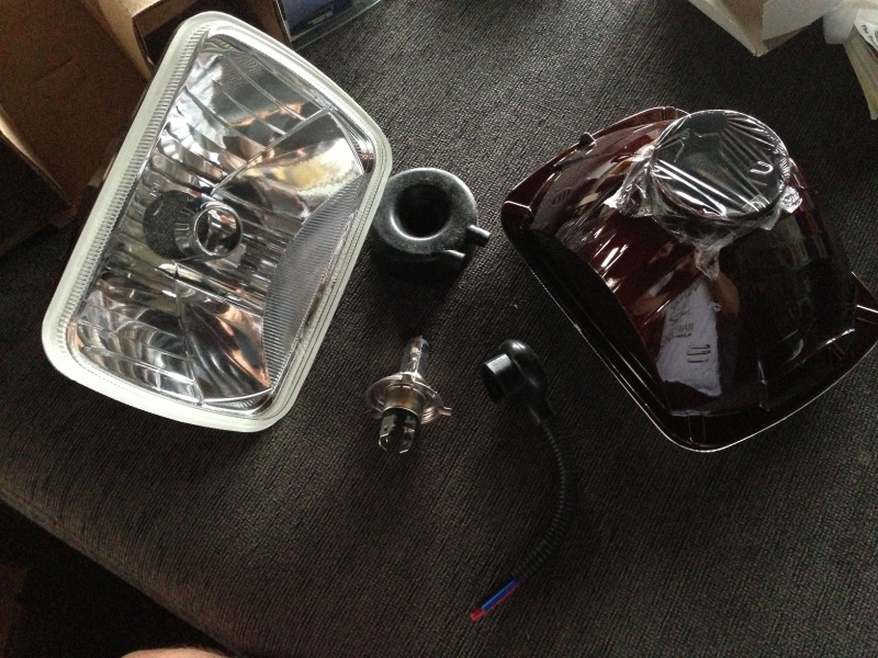

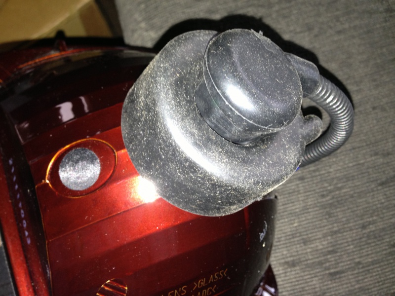

    chegaram os farois que postei antes
    Anexo 409578Anexo 409579Anexo 409580
    a aparência é boa, veremos como serão na pratica. a vedação é bem boa e ja tem o furo pra lanterna (do lado de cima).
    vieram com lampadas philips 55/60, tinha comprado as hella offroad 100/55 mas infelizmente só entregaram uma pela amazon...
    vou botar as que vieram e ver como fica. na caixa dos farois diz que guenta ate 130 então futuramente da pra fazer um upgrade, só tenho duvida se os chicotes originais aguentariam.
    quando instalar posto mais novidades ai, tem umas coisa na frente pra terminar ainda.... pra varia!
