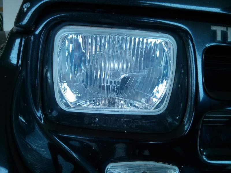

    Consegui instalar os farois hoje, ateh a furacao na lateral daquela moldura de metal onde se parafusa o farol eh igual.
    O unico detalhe eh que ele nao vem com furos para as luzes de posicao, somente para a luz principal (H4). Embora o farol anterior (Fortluz) tambem nao tinha, entao foi necessario fazer 1 furo de 10-12mm embaixo dele para instalar a lampadas de posicao.
    Anexo umas fotos.
    a) Encaixe perfeito: nada de adaptacoes ou espuma ou qualquer outra tranqueira.
    b) Base com furo para a luz de posicao.
    c) O troller maovado.

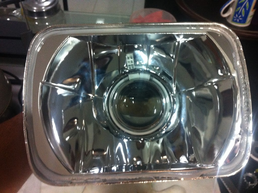

    Segue passo-a-passo pra colocar o projetor dentro do bloco optico
    1. Esquentar e derreter a cola do vidro ou acrilico do bloco. Como não tenho pistola termica, usei o forno. Aprox 220°c por aprox 10min (sempre tirando do forno pra testar se ja era hora).
    2. como comprei um projetor bixenon H4 o encaixa foi sem qualquer dificuldade. Precisei apenas aumentar o buraco pra passar os fios do angle eyes e rele do farol alto.
    3. Depois de posicionado o projetor no bloco optico, aperte a porca atras do projetor e pronto.
    A foto abaixo mostra à esquerda o facho de luz do farol de meu Polo com xenon 35w 4300k e à direita o facho do projetor em questão. 35w 6000k.
    Observe a diferença de luminosidade e tire suas conclusoes.
    Qualquer duvida, estou a disposição.

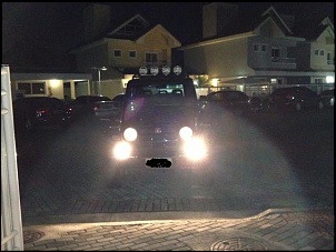

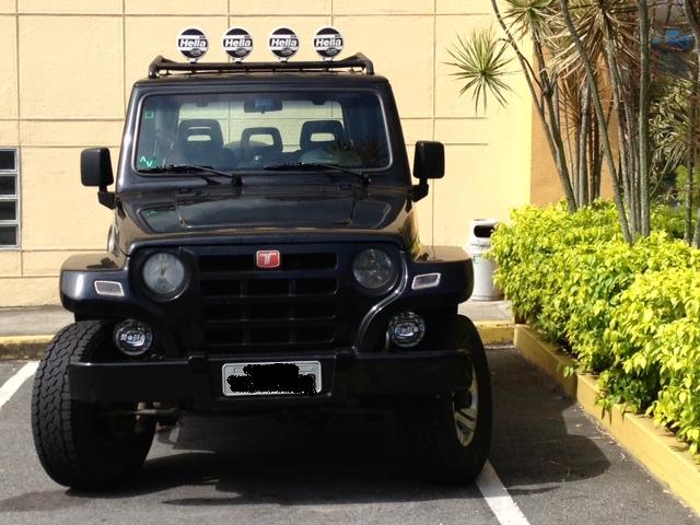

    No meu instalei HELLA de 500 no lugar dos milha originais.Como melhorar os farois do troller 2001?-foto-12...jpgComo melhorar os farois do troller 2001?-foto-11...jpg

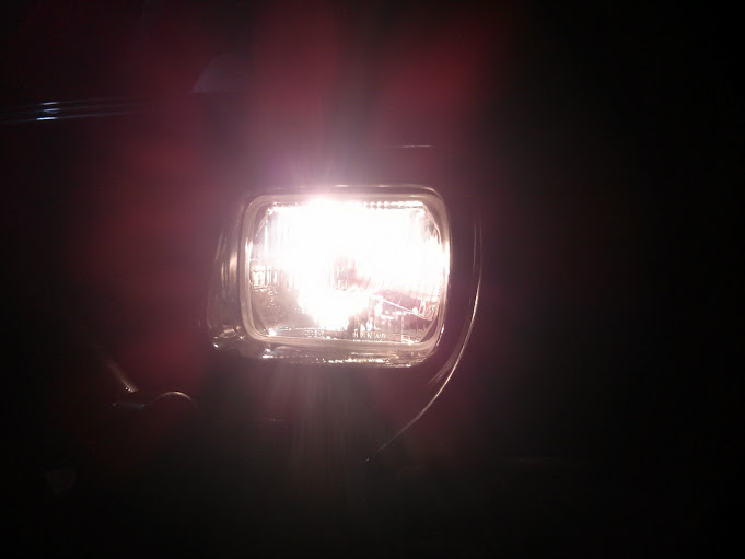

    O retorno depois de testar o farol Hella quadrado na estrada à noite e também na trilha. Notei que o padrão de luz é mais regular, sem ilhas de luz (que já eram mínimas no farol Fortluz).
    Além disso, a luz alcança distâncias maiores, estimo que uns 20 a 30% a mais. Talvez por conta de 3 fatores:
    a) Ele tem uma espécie de refletor interno de metal onde vai a lâmpada maior. Não consigo fotografar, mas pela lente de vidro do lado externo não é possivel ver a lâmpada, somente o refletor. Imagino que a luz reflete nele e então bate de volta na parede interna do farol concentrando e direcionando a luz mandando para fora do farol depois de passar pelas lentes (afe! Lembrei das aulas de ótica em física...).
    b) O cromo é de maior qualidade.
    c) A lente de vidro também (no FortLuz é possível até notar defeitos no vidro!).
    Estou usando lâmpadas Hella nele (H4 55/60W) e gostei bastante dos resultados. Imagino que aumentando a potência da lâmpada os resultados seriam ainda melhores, porém já estou feliz com o estado atual.
    Se for trocar os faróis do Troller quadrado, Hella é altamente recomendado.
    Adenilson
