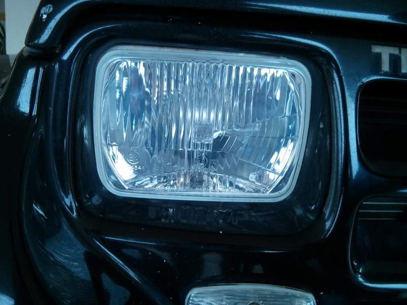

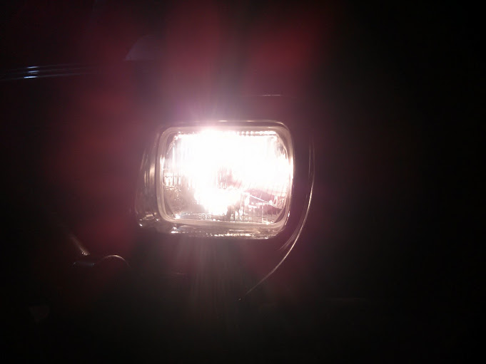

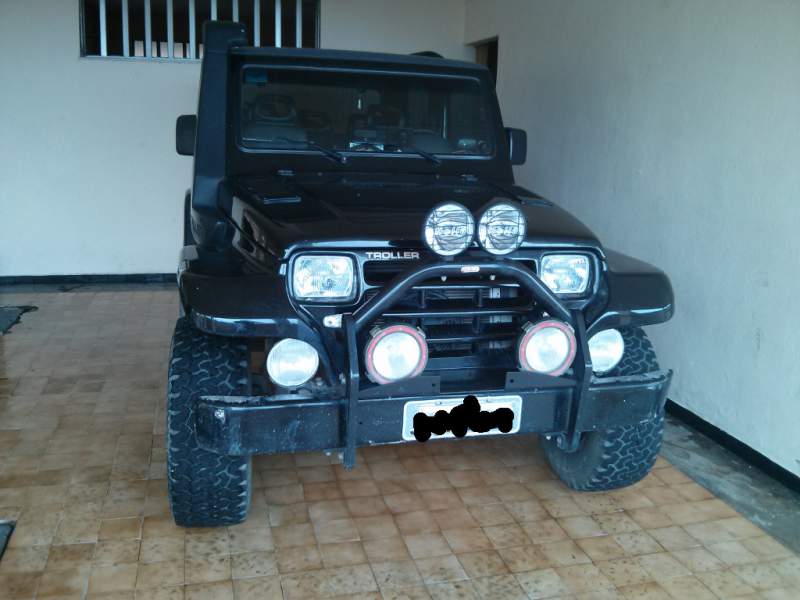

    Amigos
    Consegui instalar os farois hoje, ateh a furacao na lateral daquela moldura de metal onde se parafusa o farol eh igual.
    O unico detalhe eh que ele nao vem com furos para as luzes de posicao, somente para a luz principal (H4). Embora o farol anterior (Fortluz) tambem nao tinha, entao foi necessario fazer 1 furo de 10-12mm embaixo dele para instalar a lampadas de posicao.
    Anexo umas fotos.
    a) Encaixe perfeito: nada de adaptacoes ou espuma ou qualquer outra tranqueira.
    b) Base com furo para a luz de posicao.
    c) O troller maovado.
    Anexo 404882Anexo 404883Anexo 404884
    Agora testar ele hoje a noite e depois relatar o que achei.

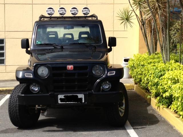

    No meu instalei HELLA de 500 no lugar dos milha originais.Anexo 405231Anexo 405232

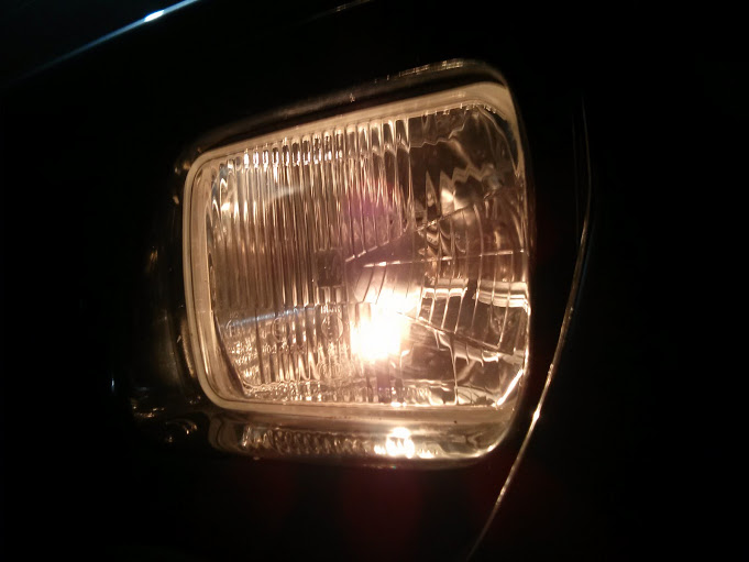

    2 Anexo(s)
    Amigos
    O retorno depois de testar o farol Hella quadrado na estrada à noite e também na trilha. Notei que o padrão de luz é mais regular, sem ilhas de luz (que já eram mínimas no farol Fortluz).
    Além disso, a luz alcança distâncias maiores, estimo que uns 20 a 30% a mais. Talvez por conta de 3 fatores:
    a) Ele tem uma espécie de refletor interno de metal onde vai a lâmpada maior. Não consigo fotografar, mas pela lente de vidro do lado externo não é possivel ver a lâmpada, somente o refletor. Imagino que a luz reflete nele e então bate de volta na parede interna do farol concentrando e direcionando a luz mandando para fora do farol depois de passar pelas lentes (afe! Lembrei das aulas de ótica em física...).
    b) O cromo é de maior qualidade.
    c) A lente de vidro também (no FortLuz é possível até notar defeitos no vidro!).
    Estou usando lâmpadas Hella nele (H4 55/60W) e gostei bastante dos resultados. Imagino que aumentando a potência da lâmpada os resultados seriam ainda melhores, porém já estou feliz com o estado atual.
    Se for trocar os faróis do Troller quadrado, Hella é altamente recomendado.
    Adenilson
    Anexo 407255Anexo 407256
