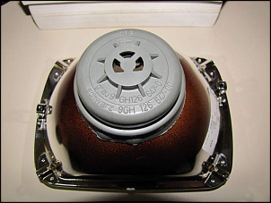

    Opcao: Hella quadrado
    Amigos
    Os meus farois Fortluz nao estao mais uma brastemp... consegui achar um Hella que espero ter as dimensoes certas. Devo instalar neste final de semana e entao comentar o que achei.
    Seguem algumas fotos do mesmo:
    a) Frente: atentem na parte inferior o 'Made in Germany'.
    b) Tras: jah vem com uma tampinha de borracha.
    c) Identificacao e codigo da caixa.
    Adenilson
    Como melhorar os farois do troller 2001?-frente.jpgComo melhorar os farois do troller 2001?-identificacao.jpg
