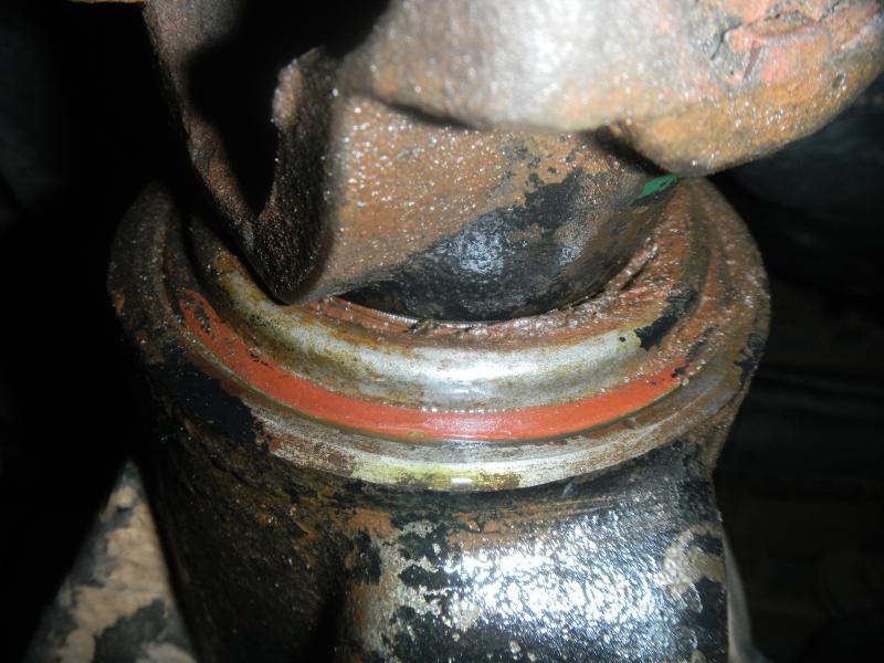

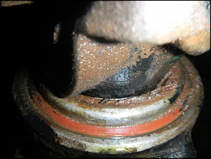

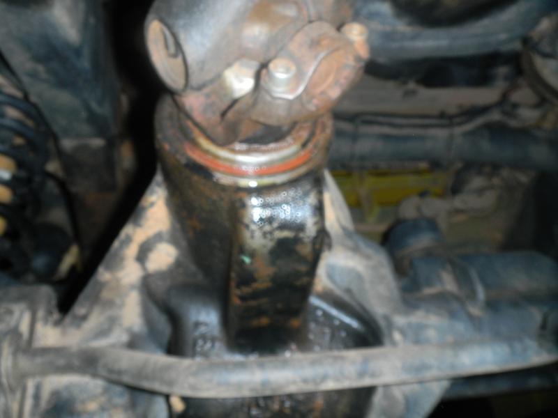

    Ainda naum abri o Diferencial, mas segue algumas fotos. Essas fotos saum do Diferencial Dianteiro, na junção com o Cardan.
    Como o problema de travar o carro manobrando só acontece com o 4x4 entaum é provavel que o problema esteja nele neh.
    E eu nem tinha olhado pro Diferencial dianteiro, achei inicialmente que a treta era no traseiro, mas pelo jeito naum neh.
    É no Dianteiro mesmo, repare na foto, ele está vazando oleo e está com bastante barro ali naquele retentor, é provável que tenha entrado barro neh. Vou ter que abrir ele neh.
    Mais alguma dica antes de abrir ele?
