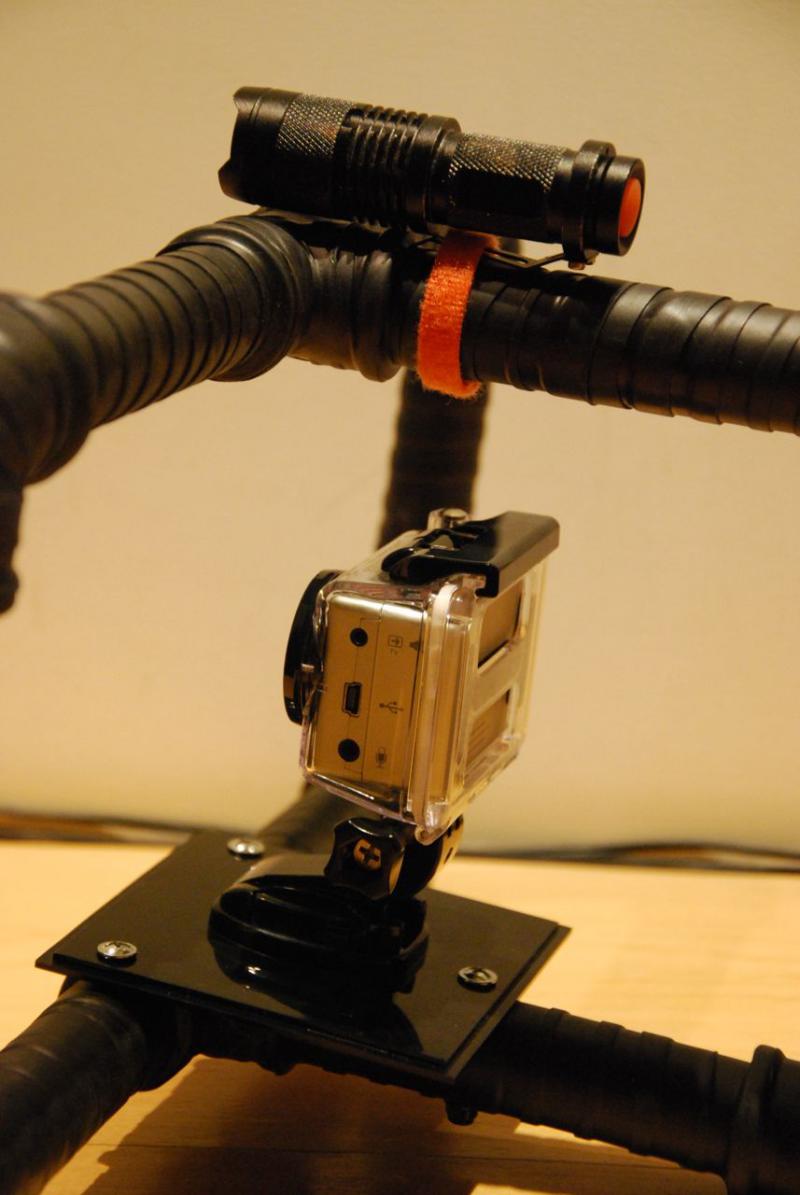

esse fds eu fiz um Upgrade no meu... instalei um suporte de lanterna no mesmo lugar que vc colocou a sua...
Ficou muito TOP

Essa semana posto uma foto e video de outro tipo de suporte que construi... esse agora é "HANDs Free" heheheh...
Aguardem :D

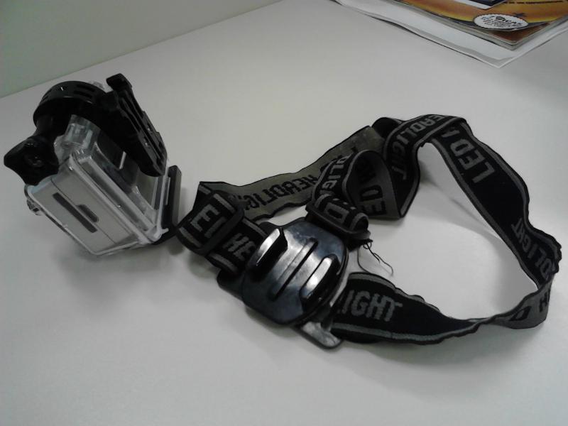

Segue abaixo o meu novo acessório criado: Um Suporte de Cabeça para GoPro
Anexo 363076Anexo 363077Anexo 363078
Para fazer o suporte, precisei usar os elasticos de uma lanterna de cabeça, como essa da imagem abaixo:
http://user.img.todaoferta.uol.com.b...CAT_36227P.jpg
Removi a lanterna e cerrei 2 bracinhos que seguram a lanterna.
Com isso, fica uma superfice lisa onde eu preguei um daqueles suportes com adesivo 3M.
Pronto, agora é so encaixar a GoPro.

Eu vou usar esse suporte para trekking (caminhadas no mato)... pois sempre ha necessidade de escaladas, travessias de rios, ou outras atividades onde preciso estar com as mão livres...
