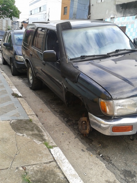

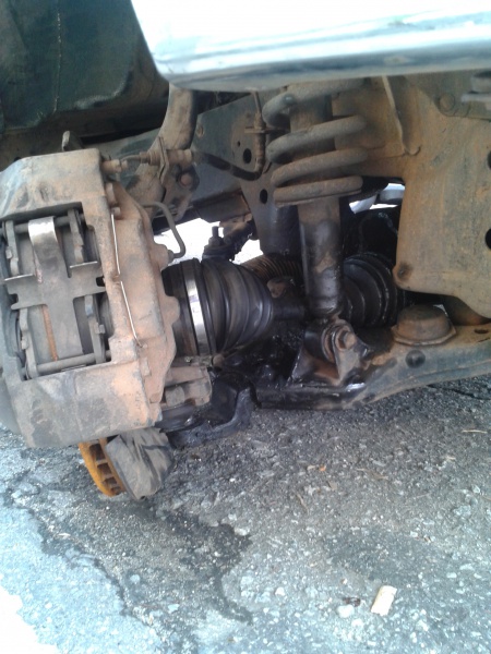

    Pessoal, estive hoje rapidamente na Sollo 4WD.
    Novamente lá estava uma SW4, 3ª geração, sem a roda. Mais um grave acidente que por pouco não termina mal. Estavam no carro o motorista, a esposa e a filha, tendo a roda caído quando estavam a 110km/h em uma rodovia. Não preciso nem me alongar no risco.
    Pelo que o João falou, o dono do carro, ao compra-lo, foi avisado sobre a questão dos pivos deverem ser originais. Ele optou por colocar paralelos e cerca de 2 anos depois a desgraça quase acontece...cuidado, pessoal. É a segunda que vejo (repito, vejo, não é coisa de "ouvi dizer") em três meses só em SP.
    Anexo 464587
    Anexo 464588

    CARO PIETRFIST
    ÓTIMA CONTRIBUIÇÃO , as fotos valem mais do que MIL PALAVRAS .
    Me deu até um aperto no peito qdo li seu post .
    PARABENS PELA POSTAGEM .

    Pois é, Dr. Guilherme, é de assustar mesmo. Não sei qual a marca de pivô paralelo que ele usou, mas te digo que chega a ser criminoso comercializar uma peça crítica como essa de má qualidade.

    Omarr
    Postado originalmente por pietrfist Ver Post
    Anexo 464587
    Anexo 464588
    Caramba!!! Valeu Pietrfist ... fui trocar o amortecedor na oficina ele testou os pivôs e disse que está bom, engraxou pela coifa que está rasgada ... mas depois disso acho que vou trocar ... não sei se aqui é o lugar, desculpem, mas você pode passar os contatos dessa oficina Sollo 4WD? Esse fórum é muito bom ... de utilidade pública ... estou aprendendo muito ... obrigado a todos ...
