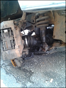

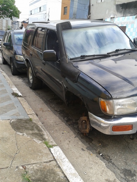

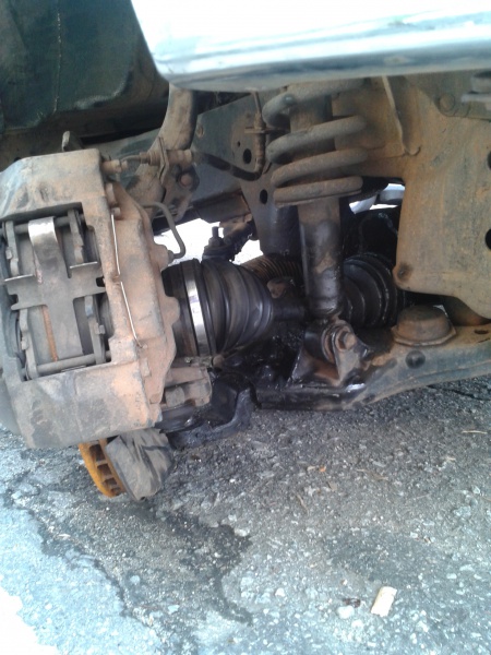

    Pessoal, estive hoje rapidamente na Sollo 4WD.
    Novamente lá estava uma SW4, 3ª geração, sem a roda. Mais um grave acidente que por pouco não termina mal. Estavam no carro o motorista, a esposa e a filha, tendo a roda caído quando estavam a 110km/h em uma rodovia. Não preciso nem me alongar no risco.
    Pelo que o João falou, o dono do carro, ao compra-lo, foi avisado sobre a questão dos pivos deverem ser originais. Ele optou por colocar paralelos e cerca de 2 anos depois a desgraça quase acontece...cuidado, pessoal. É a segunda que vejo (repito, vejo, não é coisa de "ouvi dizer") em três meses só em SP.

    Citação Postado originalmente por pietrfist Ver Post
    CARO PIETRFIST
    ÓTIMA CONTRIBUIÇÃO , as fotos valem mais do que MIL PALAVRAS .
    Me deu até um aperto no peito qdo li seu post .
    PARABENS PELA POSTAGEM .
    Caramba!!! Valeu Pietrfist ... fui trocar o amortecedor na oficina ele testou os pivôs e disse que está bom, engraxou pela coifa que está rasgada ... mas depois disso acho que vou trocar ... não sei se aqui é o lugar, desculpem, mas você pode passar os contatos dessa oficina Sollo 4WD? Esse fórum é muito bom ... de utilidade pública ... estou aprendendo muito ... obrigado a todos ...

    Pois é, Dr. Guilherme, é de assustar mesmo. Não sei qual a marca de pivô paralelo que ele usou, mas te digo que chega a ser criminoso comercializar uma peça crítica como essa de má qualidade.
    Leandro

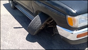

    Pivôs viemar é uma bela de uma porcaria, duram bem pouco tempo tal qual as outras marcas paralelas, no meu carro um desses soltou com bem menos de 10.000km e por pouco não me causou um grande problema pois ele caiu a uma velocidade inferior a 20km/h quando eu cruzava uma passagem de nível e ainda bem que o carro andou uns 5 metros até que eu perceber que a roda tinha caído e essa foi a minha sorte pois menos de 10 minutos depois passou um trem ali, o problema é que mesmo sem confiar nesse produto eu estou sendo obrigado a continuar a usar deles pois aqui na minha cidade eu não encontro os originais de jeito nenhum, nem mesmo em Fortaleza eu consegui encontrar, na hora do reparo eu procurei comprar o TRW mas também não encontrei naquele momento e como eu nunca usei dele então não tenho a certeza se de fato é bom, será que realmente o TRW é confiável? Se a galera aqui se manifestar com convicção eu já vou passar a usar deles imediatamente antes que esse viemar caia novamente.

    Citação Postado originalmente por 3 climas Ver Post
    Comprei minha viatura em 2013 e estamos em 2017 quase 2018. Rodei quase 50.000 kms nesse período e um dia fui olhar qual a marca dos meus pivôs para minha surpresa estava inscrito Viemar. Os meus não apresentam folgas. Tem durado bem. Como alguns dizem existem muita peça falsificada no mercado. Estou pensando em colocar esses trw. Vou analisar direitinho .
