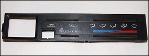

    Usuário Avatar de niomarpm
    25/04/2011
    Caxias do Sul/RS
    62
    Amigos!
    Alguém tem ou sabe onde encontro esssa peça sem ser em concessionária?
    Aqui na Toyota pediram R$ 80,00.
    Pode ser usada em bom estado e se tiver 2 capinhas dos botões deslizantes também ajuda.
    A minha quebraram numa tentativa de roubo do rádio.
    Obrigado!

    Usuário Avatar de Ezahn
    04/07/2010
    Registro/SP
    1,234
    Citação Postado originalmente por niomarpm Ver Post
    Amigos!
    Obrigado!
    Faz uma consulta no mercado livre "hilux sucata". Ma acho que 80,00, bom, não sei se sai por muito menos!!
    Hilux SW4 93 2.8 TDI
