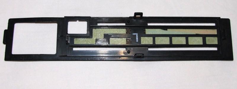

    Marcelo vou tirar umas fotos da parte de trás, porque acredito que mostrando os encaixes fica mais fácil para vc tirar a sua, já que não tens o porta copos. Sim uma dica logo de cara é que tem que tirar primeiro o botão do ar condicionado, antes de puxar qualquer coisa ok?

    Tirar pelo lado direito, pois a parte do relógio tem uma "presilha" lateral e não atrás como as outras
    Nesta foto fora dá para ver ela do lado esquerdo
    Aqui dá para ver todas. Do lado direito, apesar de estar escuro, observe que também tem uma
    Nesta dá para ver a do lado direito e como minha peça ficou empenada, heehehhe
    Boa sorte na desmontagem.

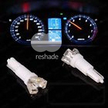

    Pessoal ontem encontro as capinhas verdes ou lampadas completas para o painel?
    Coloquei Led Branco mas ficou muito focalizado, encontrei led com vários pontos de luz, melhora? Alguma dica???

    Como faço para desencaixar o relógio? tem que desmontar a frente toda??? Pois o meio onde encaixa a lâmpada da minha entrou, na foto em anexo ele ainda estava no local, dei só uma photoshopada aumentando e deslocando ele para cima com objetivo de mostrar qual é a peça. Daí vi que posso tirar os dois parafusos laterais do lado direito, mas tem um que fica por trás do relógio, aí fiquei parado olhando para ele e não deu nada, heehe
    Como instalastes o led? desmontou tudo ou conseguisses encaixar sem tirar o miolo do lugar como eu
    Segue a foto:

    Alguem já colocou Led no Painel ou sabe onde consigo as capinhas verdes?

    Vai a dica que vale ouro
    Pegue uma lixa de unha (dessas de mulher mesmo, hehe) e lixe o led todo. Ele irá ficar fosco e deixará de ser direcional, espalhando a luz para todos os lados... Faça aí e conta o resultado...

    Retira os parafusos, essa capa preta do ar que os parafusos de trás aparecem, não de preocupe com o relógio desengatei os cabos e tirei ele depois.
    Comprei uns Led´s T5 ou lâmpadas mosquito. Mas mesmo lixados eles não espelham a luz.
    Estou pensando em testar esses, o que acham?

    Citação Postado originalmente por danielmo Ver Post
    Humm é que usei o led com fio apontando pro lado, aí lixado deu certo... Agora como tirar a capa preta sem tirar o relógio??? observe que tem um parafuso que segura ela por trás do relógio. Abre a foto que mandei no post anterior que verás o "bendito"...
    Hilux Sw4 2.8 - 1995 - Toda original!!!
    Desculpa Luiz, não vi que a sua é a 95, a minha é 97.
