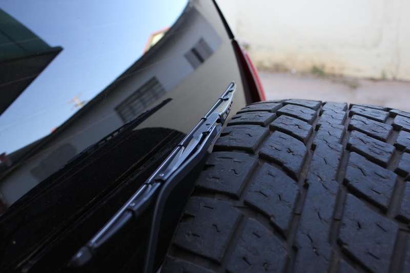

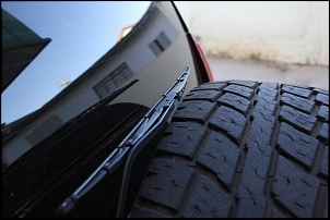

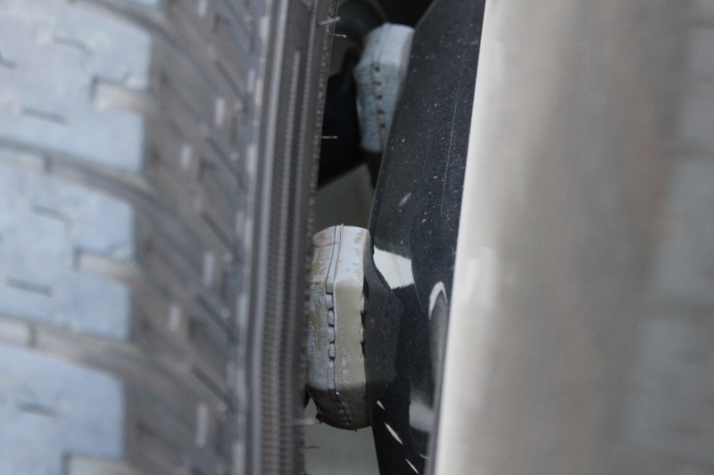

    O Jeison informou noutro post que para colocar os 265/70 teve de retirar a capa plástica que fica por trás da estepe e colocar um espaçador de uma polegada. Também tiveste que fazer alterações ou coube tudo no suporte original, sem qualquer modificação?

    Já preparei o suporte trazeiro para os novos pneus conf. info do Jeison, mas os pneus ainda não chegaram. Comprei-os ontem e estão vindo de SP !
    Sem adequação, não dá, pois o novo pneu (70) é maior 1¨, porém de largura igual ( 265).

    Fico com receio de que o estepe possa encostar na tampa e afetar a pintura.
    Tens certeza de que não dá pra colocar como está?
    Gostaria de uma foto do suporte, se possível.
    Obrigado.

    Não, o pneu não encosta na tampa usando os calços, fica mais afastado ainda dela.
    Não, não dá pra instalar do jeito que está, não vai conseguir abrir o limpador do vidro traseiro.
    Não tem segredo algum a instalação, é só soltar os 4 parafusos de fixação do suporte original na tampa traseira e colocar um calço entre ele e a tampa, de aprox. 1"a 1,5".
    Faz em casa mesmo, enquanto toma uma gelada, serviço de 1/2 hora.
    Eu usei uns calços da TopKits que tinham sobrado de um Willys que montei, mas pode ser qualquer outro de carroceria.
    Fica bom e firme, uso frequentemente o estepe para ficar em cima enquanto ajeito carga no bagageiro, e olha que tenho meus 95kg.
    Seguem fotos para exemplificar.
