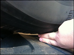

    olha aqui como fica na minha o espaço entre o pneu e o parabarro, mal cabe dois dedos.
    no meu caso acho q só tirando o parabarro pra entrar os 265/75, mas como ando o tempo todo na terra é meio ruim eu tirar, iria danificar o alargador do paralama....
    ahhh....e medi a altura entre o pneu e o paralama da minha comprarando com uma 2011 com 5milkm de um amigo.....deu diferença de 1cm. ou seja, a minha está 1cm mais baixa.
