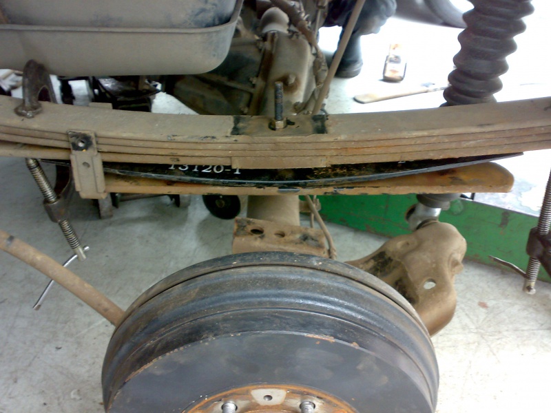

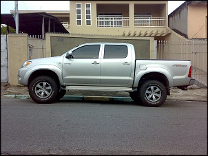

    Primeiro vou montar a dianteira e levantar o máximo que conseguir (no limite da regulagem da cambagem), acho que vai dar no máximo uns 50mm de lift na dianteira, ai na traseira vou usar uma lâmina Procomp (igual a da foto anexa), essa lamina levanta 40mm (na foto ela aparece montada errada, mostrei só para entendimento), desta forma pretendo fazer um calço em alumínio de 35mm. Esse calço vou avaliar a necessidade de ser um pouco "cunhado" para corrigir um pouco do ângulo da cruzeta.
    O resultado que pretendo é 2" na frente e 3" atrás... Poucos mm a mais do que minha antiga Hilux da foto..
