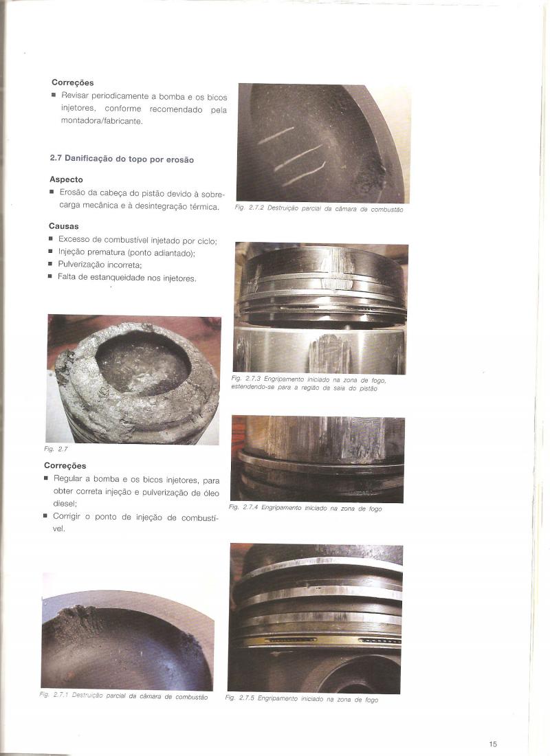

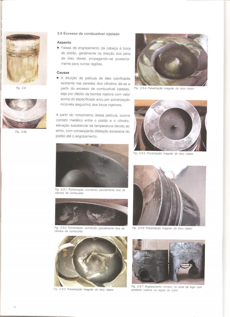

    José Tito de Lima Neto
    2 Anexo(s)
    Postado originalmente por Fabricio Barbosa Ver Post
    Infelizmente nao é rele nem fusível..foi td verificado. agora é partir pra investigação na bomba injetora..
    Boa tarde Fabricio, a melhor alternativa nestas situações é realmente levar a uma oficina especializada em bombas injetoras e ficar esperto com o orçamento deles. Fiz o motor da minha japa 98 recentemente, para completar fiz a bomba também, com uuma especializada de joinville. o primeiro orçamento foi de 1790,00 (orçamento anexo). Depois verificando o orçamento percebi que a solenoide não estava com defeito e que poderia conseguir bicos mais baratos na faixa de 380,00 posto aqui. O orçemento final foi reduzido para 670, entre peças e mão de obra mais 380 dos bicos.
    Bomba é uma coisa que devemos sempre estar revisando, principalmente por conta da qualidade do diesel que utilizamos, os efeitos de uma bomba mal calibrada são nefastos, primeiro pelo consumo exagerado de diesel, junto com a poluição causada depois pelo desgaste direto na cabeça dos pistões ocasionado pelo excesso de diesel, conforme estas duas páginas de um catalogo de defeitos de pistão mahle (arquivos anexo).
    Com bomba não se brinca, se faz td para que ela funcione como deveria.
    Anexo 324722Anexo 324723

    Com certeza Jose Tito. Muito interessante os anexos e realmente não tem como brincar com a bomba injetora, ainda mais que a minha hilux 98 nunca viu uma revisão de bomba. Troquei óleo, filtros(ar,diesel,óleo), correia(direcao,ac,alternador,etc), bielas, pastilhas de freio, tambores, enfim, mexi no básico e agora chegou a hora de abrir o motor. To até com receio, mas é o típico caso que é melhor prevenir do que remediar, ainda mais que mesmo com a troca das velas aquecedoras e dos bicos injetores a caminhonete continuou fumegando branco quando fria.
