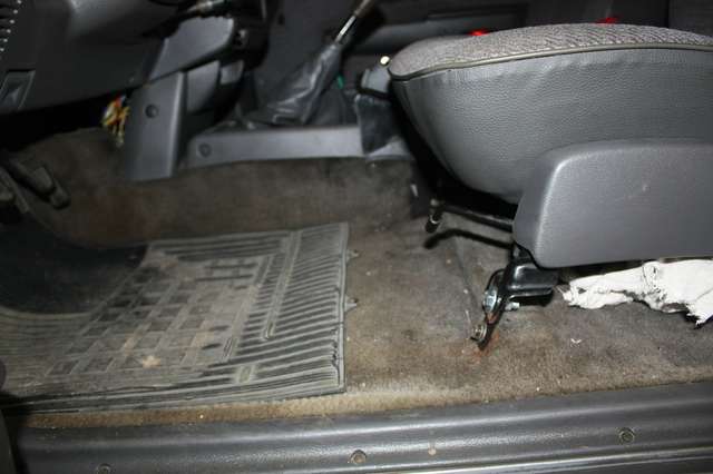

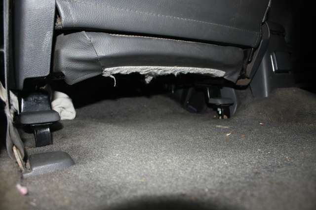

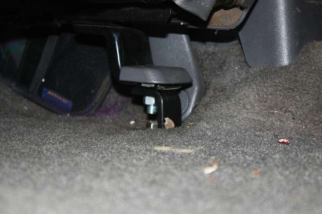

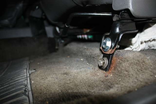

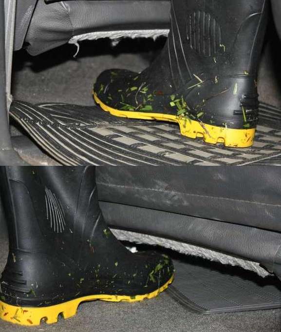

    Fiz estas peças e coloquei para testar. Ainda estou avaliando. Fiz com 3,5 cm.
    O espaço no pé atrás aumenta bem. Só fiz no banco do motorista ainda, a foto com a bota da para comparar a altura. O Conforto ao dirigir fica bom tb.

    Amigos, quando fiz esta adaptação não notei de imediato, mas vai ai mais uma dica:
    Como da para ver, na parte da frente a peça fica inclinada para traz. Com isto o banco vai um pouco para traz. A peça que vai na parte de traz eu tinha feito com os furos alinhados e para colocar o banco teve que forçar para encaixar. Depois de dirigir por mais tempo vi que o banco estava meio torto, dando dor nas costas. Neste fim de semana tirei esta peça de traz e entortei na marretada deixando meio deitada, tipo letra itálico do PC. Com isto, depois de parafusar no assoalho do carro o furo bateu certinho com o do banco. Parece que ficou bom. Quando for colocar no banco do passageiro (já fiz as peças mas não instalei) vou entortar antes, ai posto uma foto.
